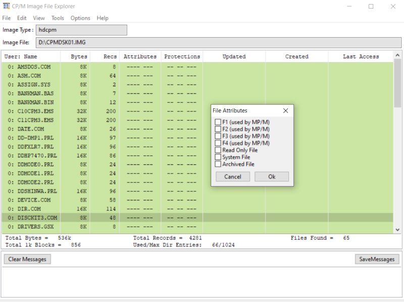

La rombank 047 "HDCPM v1b7" émule plusieurs disques de 8 Mo utilisables sous CP/M.

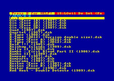

La rombank 056 "HD20 Dobbertin" émule un disque-dur HD20 Dobbertin avec une image utilisable sous CP/M.

D'après la news sur la nouvelle version du HxC Manager V4.0 présentée ici :
cpcrulez.fr/forum/viewtopic.php?f=2&t=4426&start=135#p59032
norecess464.weebly.com/news/new-hxc-manager-v4-available
J'ai voulu tester sur mon Gotek avec lequel j'utilise actuellement la méthode classique FlashFloppy et son bouton Rotary. Dans mon cas je me suis bien organisé avec des répertoires triés par types, et sous-répertoires triés par groupes alphabétiques. Du coup en quelques secondes, je retrouve très rapidement un jeu, un utilitaire, ou une démo.
Plutôt que d'utiliser le lanceur Basic fourni (et qui fonctionne parfaitement) j'ai fait le choix d'utiliser la ROM équivalente.
J'en ai profité pour me faire une rombank dédiée :
Mais j'aurais pu tout aussi bien dupliquer cette rom HXC40.ROM dans toutes mes rombanks étant donné qu'aucune n'est remplie intégralement avec ses 32 roms...
Et le résultat à l'utilisation avec la RSX ùHXC:
La navigation est ultra intuitive !
On pagine très rapidement, et en quelques sélections on remplit les 20 slots disponibles.
Il est possible d'alterner l'affichage "Liste des jeux" / "Liste des slots" avec un raccourci clavier.
Pour finir j'adore l'interface et le choix des couleurs.
Un grand bravo @norecess464 ! :biere:

De retour avec HDCPM que j'avais présenté il y a quelques mois.
Et qui permet d'avoir 4 disques virtuels de 8 Mo, soit 32 Mo utilisables sous CP/M Plus.
@d_kef sur cpcwiki viens de nous partager un outil bien pratique pour gérer le contenu de ses images disques depuis un PC. :JC_doubleup:
L'utilitaire se nomme : CP/M Image File Explorer.
github.com/ProgrammingHobby/CPM_Image-File_Explorer ;linked: (disponible pour Linux ou Windows)
Il est compatible avec un large éventail de formats de disques/disquettes, dont les définitions se trouvent dans un fichier texte "diskdefs" fourni avec le programme.
Pour le rendre compatible avec le format HDCPM, il suffit d'éditer ce fichier et d'y rajouter ces quelques lignes :
diskdef hdcpm
  seclen 512
  tracks 65
  sectrk 256
  blocksize 8192
  maxdir 1024
  skew 0
  boottrk 1
  os 3
end
Et voilà un exemple avec une image disque que j'utilise :
Il est ensuite possible de : copier/coller un fichier, renommer un fichier, supprimer un fichier, exporter un fichier, changer les attributs d'un fichier (protégé, système, archive).
Chacune de ces opérations peut être réalisée pour 1 fichier, ou pour une sélection d'un groupe de plusieurs fichiers.
Evidemment ça n'a que peu d'intérêt pour réaliser une seule action.
Mais dans le cas d'une image disque CP/M de 8 Mo, bien remplie avec plusieurs centaines de fichiers : le gain de temps en manipulations est réellement appréciable. :)
