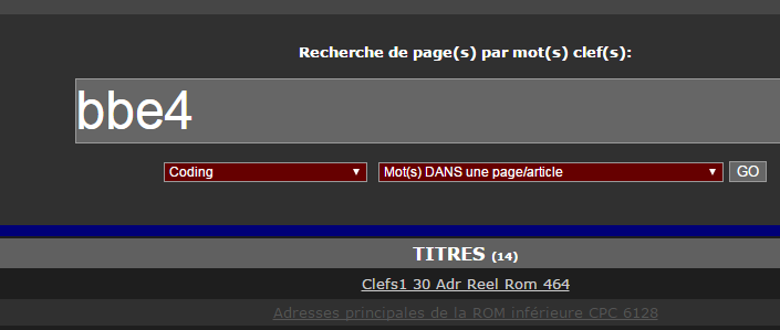

L'option "recherche dans une page" (ici une recherche sur le vecteur bbe4) peu grandement t'aider:
EDIT: je viens de voir une erreur aléatoire (rom 6128) a l'adresse &a679 un JP &00D2 a la place du jp &bbd2
