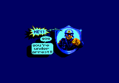

Bonjour à tous,
Depuis quelques jours je me triture les méninges sans parvenir à mes fins...
Alors je me suis dit que s'il y avait bien un endroit qui pourrait me procurer à nouveau la paix de l'âme, c'est bien ici.
L'objet de mes tourments est le titre d'un jeu Amstrad CPC qui, lorsqu'on en réalisait la copie, affichait l'image d'un flic en uniforme sous-titrée "Illegal Copy !"
Si mes souvenirs sont bons, ce qui n'est pas une valeur sure à 100%, il s'agissait d'un jeu où l'on conduisait une voiture (Highway Patrol ? Crazy Cars 2 ? Chase HQ ? ...)
Bref, avez-vous souvenir de ce jeu et de son titre ?
Moi, en tout cas, je me souviens très clairement avoir été surpris, limite inquiété, le jour où j'ai été confronté à cette image, héhé ! :P

Salut Eric, oui tu fais allusion à Turbo Cup de Loriciel, qui si la protection GAP (crée par Bernard Auré je crois) n'était pas passée, affichait cet écran....

le test de la protection ce fait dans le 1er call du jeu (0208: CALL #8200)

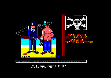

Aie, mémoire défaillante... Cette compil a la protection Meanpro, mais je ne crois finalement pas que c'est elle qui a la page spécial cracker du dimanche... Je suis sûr que c'est un des premiers softs que j'ai déplombés. Je vais fouiller dans que possible dans mes disquettes, je suppose que j'avais à l'époque gardé la page écran.
 Sujet du message : Re: Protection visuelle contre la copie dans un jeu.
Message Publié : 12 Août 2013, 21:16
Message(s) : 740
Bonsoir,
Bon, j'en ai bavé, mais j'ai retrouvé le soft avec la page écran spécial cracker :-).
Je n'avais pas tout faux, c'est bien un soft Martech, en la personne de The Armageddon Man (version disk avec protection WRM).
Message Publié : 12 Août 2013, 21:59
W.R.M jamais entendu parler, merci pour l'info!
EDIT: même protection sur Catch 23, cadeau bonux du soir .. je mets une version patcher qui permets de forcer l'affichage de l'écran de protection :pir8:
Message Publié : 15 Août 2013, 13:59
Explication/localisation de la protection:
Dans le loader &100 (ùCPM) / Après une série de décodage du code par un xor table (dans le même style que l'exopal d'amsoft, ou même la rubi system) voici la routine critique:
;org #0170
ld hl,#0500
ld de,#2900    ; piste 41
ld c,#4a          ; secteur #4A (le dernier de la piste 41)
rst #18          ; read track
db #83,#01
jr nc,#019f    ; pas lu alors jmp et affichage de l'écran baduser
call #0500     ; charge le jeu...
call #0000
en plus ils sont gentil chez MARTECH, en piste 40 ils vous aiguille ..
034BF0: E5 E5 E5 E5 E5 E5 E5 E5 E5 E5 E5 E5 E5 E5 E5 E5 │ ................
034C00: 28 63 29 20 57 2E 52 2E 4D E5 E5 E5 E5 E5 E5 E5 │ (c) W.R.M.......
034C10: 44 49 53 43 20 50 52 4F 54 45 43 54 49 4F 4E E5 │ DISC PROTECTION.
034C20: 53 59 53 54 45 4D E5 E5 E5 E5 E5 E5 E5 E5 E5 E5 │ SYSTEM..........
034C30: E5 E5 E5 E5 E5 E5 E5 E5 E5 E5 E5 E5 E5 E5 E5 E5 │ ................
034C40: 54 68 69 73 20 76 65 72 73 69 6F 6E E5 E5 E5 E5 │ This version....
034C50: 77 72 69 74 74 65 6E 20 66 6F 72 E5 E5 E5 E5 E5 │ written for.....
034C60: 4D 41 52 54 45 43 48 20 4C 54 44 E5 E5 E5 E5 E5 │ MARTECH LTD.....
034C70: 66 6F 72 20 75 73 65 20 77 69 74 68 E5 E5 E5 E5 │ for use with....
034C80: 74 68 65 20 64 69 73 63 20 76 65 72 73 69 6F 6E │ the disc version
034C90: 6F 66 E5 E5 E5 E5 E5 E5 E5 E5 E5 E5 E5 E5 E5 E5 │ of..............
034CA0: E5 E5 E5 E5 E5 E5 E5 E5 E5 E5 E5 E5 E5 E5 E5 E5 │ ................
034CB0: 43 41 54 43 48 20 32 33 E5 E5 E5 E5 E5 E5 E5 E5 │ CATCH 23........
034CC0: E5 E5 E5 E5 E5 E5 E5 E5 E5 E5 E5 E5 E5 E5 E5 E5 │ ................
034CD0: 6F 6E 20 74 68 65 E5 E5 E5 E5 E5 E5 E5 E5 E5 E5 │ on the..........
034CE0: E5 E5 41 4D 53 54 52 41 44 20 43 50 43 E5 E5 E5 │ ..AMSTRAD CPC...
034CF0: 41 55 47 55 53 54 20 35 74 68 20 31 39 38 37 E5 │ AUGUST 5th 1987.
034D00: E5 E5 E5 E5 E5 E5 E5 E5 E5 E5 E5 E5 E5 E5 E5 E5 │ ................
034D10: E5 E5 E5 E5 E5 E5 E5 E5 E5 E5 E5 E5 E5 E5 E5 E5 │ ................
034D20: E5 E5 E5 E5 E5 E5 E5 E5 E5 E5 E5 E5 E5 E5 E5 E5 │ ................
034D30: E5 E5 E5 E5 E5 E5 E5 E5 E5 E5 E5 E5 E5 E5 E5 E5 │ ................
034D40: E5 E5 E5 E5 E5 E5 E5 E5 E5 E5 E5 E5 E5 E5 E5 E5 │ ................
034D50: E5 E5 E5 E5 E5 E5 E5 E5 E5 E5 E5 E5 E5 E5 E5 E5 │ ................
034D60: E5 E5 E5 E5 E5 E5 E5 E5 E5 E5 E5 E5 E5 E5 E5 E5 │ ................
034D70: E5 E5 E5 E5 E5 E5 E5 E5 E5 E5 E5 E5 E5 E5 E5 E5 │ ................
J'ai re-upload la disquette , avec l'écran qui s'affiche, cette fois non patcher.
Il suffit d'effacer la piste 41 et le tour est joué!
