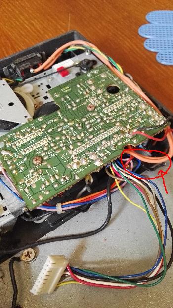

Un cable noir qui ne va nul part
Comment nettoyer un tel bazar. La poussière est presque comme collée.
J'ai tenté une première approche à la bombe dépoussiérante mais inefficace
Je vais attaquer au pinceau, mais pauvre CPC est bien vieux et j'ai pas envie d'arracher, casser un truc . Vous me direz, je ne sais même pas s'il fonctionne ( Mais je ne l'ai pas acheté pour cela)
Voici quelques photos
Si quelqu'un peut me dire si c'est normal le fil noir qui sort de la platine du lecteur de cassette et ne va nul part (3eme et 4eme photo)

Je ne vois pas de câble non fixé sur les photos (je ne les vois pas toutes hélas). Tu est sûr que ce n'est pas plutôt les systèmes pour guider les fils d'alimentation et ceux du bouton on/off ?

Pour ce qui est du câble cela pourrait être cela effectivement
Ici une photo où j'ai cerclé le câble en question.

Sur la photo, le "câble" noir n'est est pas un. C'est bien un "guide câble", qui est assez rigide et qui est normalement enroulé autour des autres fils pour éviter qu'ils n'aient des envies de liberté :-).
Ca confirme que ta machine a été ouverte par un ancien propriétaire.
