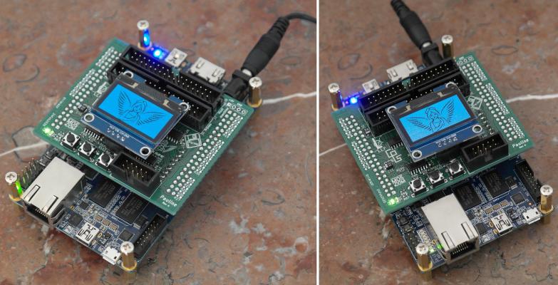

The high-end floppy dumper / floppy emulator prototype appears to work quite well :)
src/url: https://twitter.com/jfdelnero/status/12 ... 2018759681

Et voici le nouveau membre de la famille "HxC" : Pauline.
Il s'agit d'un simulateur de lecteurs de disquettes et d'un dumper de disquettes. Sa particularité ? Elle est basée sur une carte FPGA. Cela permet d'avoir une très haute résolution d'acquisition ainsi qu'une très haute précision dans les timings.
Coté simulation même esprit : Fonctionnement en interne en pure stream en haute résolution : TOUT les formats et systèmes sont par design supportés. C'est une simulation purement matériel : C'est donc comme pour un support magnétique, il suffit juste de formater. Jusqu'à 4 lecteurs sont émulés, sans latence d'écriture ! :D
Coté "service", le FPGA ayant un double cores ARM fonctionnant sous Linux, les possibilités sont immenses : Serveurs HTTP/FTP/SSH, téléchargement des images, etc etc.
Bref, la seule limitation c'est maintenant l'imagination, plus le matériel :)
Une petite démonstration de la fonction de dump, avec analyse et affichage des tracks en temps réel. Plus besoin de labourer l'ensemble de la disquette pour savoir si les choses se passent bien ou pas.
Ce système a été développé en premier lieu pour les besoins des associations La Ludothèque Française (LLF) (https://www.laludotheque.fr/), MO5.COM (https://mo5.com) et GPS (https://www.gamepres.org), mais Lotharek devrait proposer les cartes piggy-back pour la de10 bientôt.
