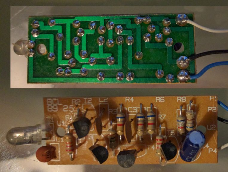

Apparemment, soit les phasers sont branchés sur le port joystick, soit sur le bus... en utilisant la sortie joystick.
Ici, on voie bien les deux sorties séparées.

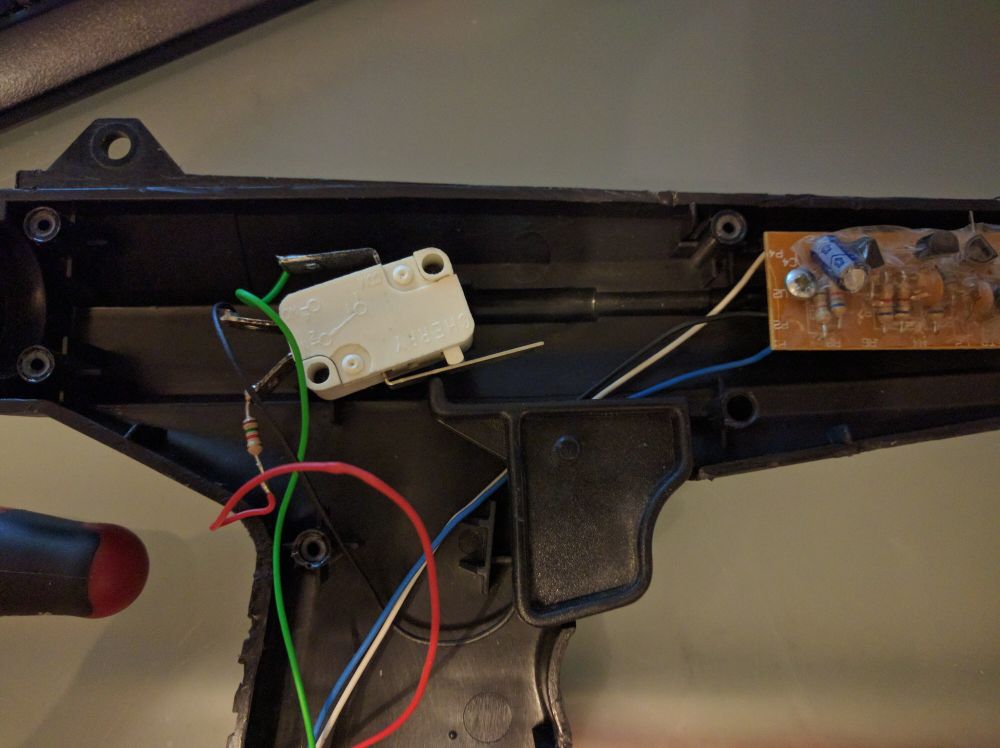

celui la sur le port "expansion", j'ai ajouté des photos..

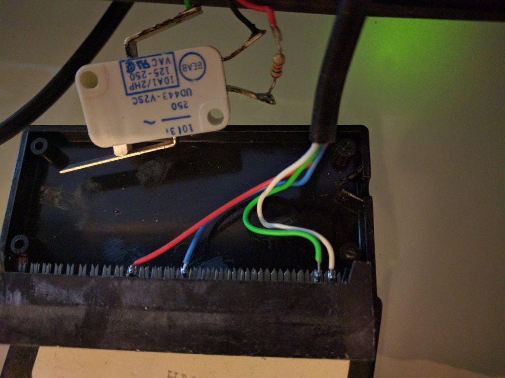

Pièce jointe :
Le fil noir doit être la masse, et il est situé sur les broches d'adresse...
Peux-tu me confirmer qu'il ne va pas sur 49, à côté du fil blanc (ou pin 2)?
Par contre, le RAMDIS doit être le RAM/CS sur les autres machines...
EDIT
Il n'y a pas de câble noir sur le bus d'extension (c'était une ombre)!
La masse est le fil bleu.
/EDIT
 Sujet du message : Re: Interface Joystick: Cherche montage pour bricolage.
Message Publié : 18 Juil 2016, 08:41
Oui je te confirme pas de noir sur le connecteur
- blanc pin 1 en haut (49 / GND)
- vert pin 2 en haut (47 / LPEN)
- bleu pin 12 en haut (27 / +5V)
- rouge pin 16 en haut (19 / D7)
si tu veux d'autres photos, n'hésite pas ...
