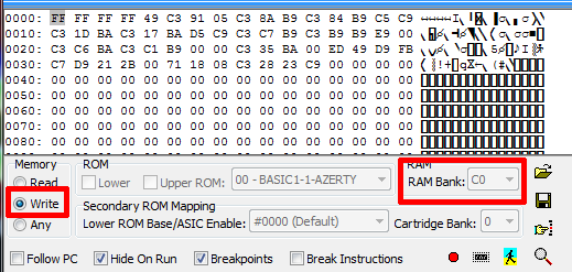

Bon je commence, je vais prendre pour exemple Solomon's Key : la version commercial avec la protection Alkatraz a charger sous winape (c'est là l'instrument essentiel à nos travaux )
Dans 1er temps lancer le jeu par un RUN"DISK
1) « Breaker »  le jeu une fois dans le menu (touche F8) , équivalent a la touche rouge de la multiface ;)
2) Avant de chercher quoi que ce soit , vérifier son emplacement en RAM :
Bank C0 / Mode Write
position adresse 0000 de la RAM

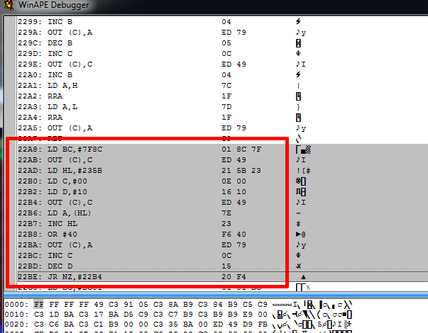

3) Rechercher la routine « SETPAL » , ici c'est de l'assembleur , et vu la qualité du code de Chris Wood . Il n'as sûrement pas utiliser la vecteur system (routine BIOS/AMSDOS de l'AMSTRAD) et a directement initialisé la palette avec par une routine hard,
Utilise la fonction recherche du débugger WINAPE (Ctrl+F)
il est possible de faire des recherches avec des jokers , ont va pas s'en priver …
après plusieurs résultats ont tombe la dessus :
Je vais résonner en novice en assembleur z80 :
On peut voir à l'adresse mémoire #22A8 la commande ou opcode : "LD BC,#7F8C" qui est typique pour une initialisation du mode écran (mode 0 =#8C / adressage gate array=#7F)
puis en #22AD le code init/pointe un registre avec une adresse non loin de la routine ... OK
#22B2 ld d,#10 --> un registre/variable qui s'init a #10 (en décimal 16 , comme le nbr d'encres de la palette mode 0 Amstrad )
#22B4 un out (c),c --> la commande qui donne le numéro de l'encre avant son initialisation (équivalement basic INK x,?)
#22B7 prochain emplacement mémoire (valeurs des encres)
#22BA un out (c),a / apres ld a,(hl) --> ce qui signifie je pose ma valeur "couleur" qui est a l'emplacement mémoire adresse HL sur le "port encre du gate array" ... (équivalement basic INK ?,x)
#22BC prochain numéro d'encre
#22BD -1 sur la conteur "D" qui est a #10 en hexa ou 16 en décimal
#22BE D=0 , non alors je vais en #22B4

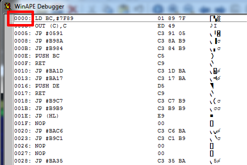

Détournement de la routine #22A8 :
J'ai choisis l'emplacement #0040 pour ma routine nouvelle palette. y'a un peu de place (ça ne me gêne pas l'ASIC qui ce trouve de &4000 -> &7FFF une fois activé)
J'utilise l'assembleur WINAPE pour le patch mémoire et ca marche plutot pas mal , 1ere étape détournement "HOOK" vers mon code. Rien de bien sorcier:
;; PATCH MEMOIRE
org #22AD
   call &0040      ; routine palette CPC+
   ds #22C0-$      ; clean code
pourquoi je commence à patcher en #22AD et non en #22A8 ?
je laisse le "ld bc,#7fc8:out (c),c" qui est l'équivalent d'un "mode 0" en assembleur
détourne le code vers mon patch (call #0040)
maintenant j'assemble ma routine unlock asic / setpal
en &0040 unlock de l'asic...
org #0040
ASIC_UNLOCK
        DI
       ld      bc, #BC00
        ld      hl, ASICSEQ
        ld      a, 19
      ld      c, (hl)
        inc     hl
        out     (c), c
        dec     a
        jr      nz,$-5
puis déplacements des données palette vers l'ASIC
FIXPAL:
       ld bc, #7FB8:out (c),c ; active écriture ASIC
   ld de,#6400
   ld hl,NEWPAL
   ld bc,#20
   ldir
       ld bc, #7FA0:out (c),c ; désactive l'écriture ASIC
        ei
        ret      ; retour prog jeu
Ici les datas de la palette , 2 octets par couleur (word en assembleur)
NEWPAL   dw #df0
   dw #fff
   dw #7b0
   dw #df0
   dw #900
   dw #d00
   dw #777
   dw #ccc
   dw #8d6
   dw #00d
   dw #af0
   dw #009
   dw #999
   dw #590
   dw #0d0
   dw #000
   db #000
DATAS seq unlock de l'asic, la fameuse séquence secrete ....
ASICSEQ db #01, #00, #FF, #77, #B3, #51, #A8, #D4
        db #62, #39, #9C, #46, #2B, #15, #8A, #CD
        db #EE, #FF, #00
Pour assembler tout ca : pose un breakpoint sur le débuggeur winape à l'offset #22AD (adresse mémoire) puis F9 sous la fenêtre assembleur.
Une fois la mémoire du CPC patcher , le plus simple pour toi est de sauvegarder ces modifications en snapshot. :biere:
