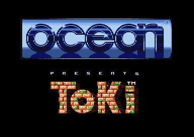

Bonsoir a tous !
Ca donne des idées apres avoir vu le super Rick Dangerous 128+
J'ignore si un Toki sur un Plus est faisable.
En attendant j''ai fait quelques essais sur le niveau 1.
Qu'en pensez vous ?

pourquoi pas...
Les sprites Mixtes me semblent un truc a tester en général d'ailleurs.
Mais dans l'ensemble, même si là c'est juste des essais graphiques...
Bin utiliser ça tel quel est un gaspillage de bits.
la tête peut largement utiliser les mêmes tuiles en position basse ou debout.
Y'a trop de frames pour la marche.
Et faire le sprites dans les 2 sens (gauche ou droite) bin une routine pour inverser en soft est plus plausible aussi (voir rick dangerous) vu la taille des sprites.
Autant pour les sprites genre une arme dans une main et un bouclier dans l'autre, ça m'a toujours énervé (black tiger qui arrive a changer de main son bouclier, ou a le mettre dans sa poche quand il monte un poteau, lol), autant quand y'a une arme a 2 mains ou pas d'arme, le sprite estp lus facilement réversible.
mais on n'en est pas encore là je suppose...lol.
Ast et son Mario : il a besoin de quoi ? il me semble qu'il cherchait surtout des types pour le son et la musique ?
Après c'est clair que ce genre de jeux serait bien plus commodes à faire sur amstrad+ car sprites plus petits et moins animés.
Wonderboy2 serait un bon modèle de jeux alors.
