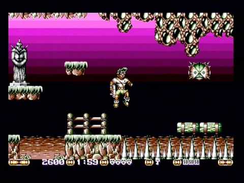

Un mockup vite fait pour montrer ce que ça pourrait donner (sans les sprites) :
Le sol est en scroll paralaxe. Simple, puisque rien ne passe devant.
Le playfield et le background sur le même plan, donc.
Et l'arrière plan en raster.
L'image est en 15 couleurs + 0 en raster donc ... (je ne sais pas si c'est possible ainsi)
Et la palette n'est pas choisie de façon optimale. Bête conversion sans retouche.

Ton dégradé Raster du fond à l'air vachement fin (= plein de teintes).
il comporte combien de teintes ?
ça me rappel un peu l'AppleIIgs qui avait la possibilité d'avoir 16 palettes de 16 couleurs que l'on pouvait mettre pour chaque raster line.
faisant donc 256 couleurs de fait.
Sur Amstrad PLUS on a un peu ce genre de technique grâce aux interruptions...
Mais esque c'est gourmand au final la routine pour avoir autant de dégradé sur le fond ?
Après esque ça permet de faire une pseudoi paralax vertical ? genre le dégradé du ciel ne bouge pas verticalement mais les décors eux ils bougent...
Là je compte sur ton mockup un total de 178 couleurs...
C'est vrai que cette technique de raster était assez courante sur amiga voire Atari STE pour foutre une bonne grosse impression de 256couleurs.
Je me souvient par exemple de First Samourai...
Sinon c'est vrai aussi que certains jeux cartouches qui étaient en fait de bêtes portages CPC utilisaient cette technique pour dire que le jeux était mieux...
Titus surtout avec Crazy Car 2 et Fire and forget 2...
Enfin Switchblage aussi, un peu..

Sur CPC+ un raster reste un raster... Nous n'avons pas de cooper list comme sur Amiga, donc ca prend du CPU (2 Nops pour changer RB; 3 si tu changes les 3 composantes) Et ce par ligne si tu ne fais qu'un simple raster (sinon avec des splits rasters tu peux bouffer tout le CPU si tu veux). Le meilleur exemple de splits raster reste le plasma de Roudoudou :
Les interruptions du cpc+ n'apportent pas grand chose sinon de pouvoir caler le premier raster à la ligne que tu souhaites sans avoir à gérer de tempo après une interruption system comme sur old.
Le coup de mettre des rasters en fond me fais penser à la version atari de Jim Power:
Pour ma part, je ne penses pas en utiliser, justement pour garder tout mon CPU de dispo pour faire autre chose. Ou du moins pas pour un dégradé aussi gros...
Sinon pour de Répondre Mac, tu peux tout a fait garder des rasters fixe et faire bouger le reste. Un raster n'est qu'un changement de couleur pendant le balayage écran.
Mais tu peux aussi les bouger.
Exemple sympa (mais il faut être patient parce que c'est super long à venir) avec la landscape démo de Mage. Tu pourras y voir un scroll texte en splits raster derrière lequel un décor scroll à une vitesse différente donnant un effet de profondeur (à voir sur un vrai CPC car sur émulateur les scrolling sont toujours massacrés par la fréquence écran différente)
Le liens vers la demo: Cliques ICI
