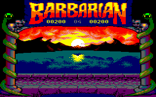

ca fais un petit moment que ca me démanger ... voici le "kit barbarian"
- fichier .pal pour convImgCPC,
- fichier template avec calque pour photoshop ( .PSD),
- source assembleur pour patcher les couleurs et lancer le jeu ....
y'a plus qu'a !

non non rien de tout ca ... juste le nécessaire pour modifier l'image de font .. :cow:
ce kit vous permettra de respecter les contraintes du soft (pen 1/2/3 pour le sprite du player 1 et pen 5/6/7 pour le 2eme) , respecter ces règles est déjà un exercice style ou le niveau de hack n'est pas trop élever..
Ok donc vu que le player 1 ne change pas de couleur on peut utiliser ça pour le décors (chair, gris, noir...)
Par contre pour les 3 encre du méchant mieux vaut pas y toucher alors car ça change trop souvent.
Ah tiens j'avais justement regardé sous WinApe... voir l'image que je post...
Euh, c'est quoi les limitations en fait ?
On peut refaire les logos, piliers et serpents ?
Sinon euh...juste le décors ?
Les piliers sont dans l'image de fond.
Le serpent est sous forme de sprite, donc tu peux le refaire aussi.
Sorcier, Nana, Energie.... y'a de quoi modifier :D

Voici quelques informations a utiliser avec Winape :
Drax1 : adress 65CC, width 5, height 57, frame 1
Drax2 : adress 66E9, width 10, height 57, frame 1
Energy : adress 1D61, width 2, height 8, frames 2
Lizard : adress 5EB4, width 5, height 31, frames 4
Snake : adress 6120, width 7, height 26, frames 6
Woman : adress 691D, width 6, height 58, frame 1
* new_Barbarian 2010_(Extract-Sprites-From-Original).dsk
Permet de générer les fichiers .GFX (drax1, drax2, energy, lizard, snake et woman)
* new_Barbarian 2010_(retouch-set-original).dsk
Permet de modifier les fichiers .GFX sous WINAPE et de resauver très facilement les sprites.
Et GAME.BAS permet de charger tous les .GFX pour voir ce que ça donne dans le jeu.
A la base, j'avais envie de proposer un nouveau Barbarian avec de nouveaux décors et plusieurs set de sprites. Avec un petit menu pour choisir son théme.
J'aurai pu faire mieux, mais en fait j'ai tout laissé tomber. (A noter que le sprite de Woman.gfx a été modifié, marianne est nue)
En espérant que ça servent aux graphistes en herbe.
