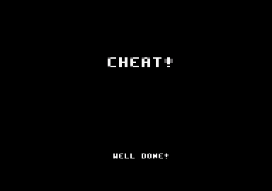

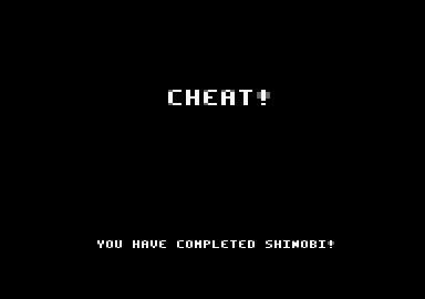

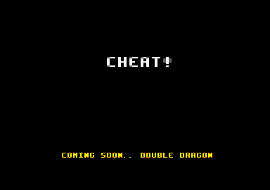

alors j'ai trouver le message "CHEAT!" en offset #1B39..
tout ce passe à la fin du jeu , le programme test si l'octet &0F62 (vies inf) est poker à 0 ... alors le message s'affiche:
 Sujet du message : Re: Centre de recherche des CHEAT MODE
Message Publié : 22 Déc 2009, 09:14
Tiens bizarre ont vois pas l'image de SHINOBI sur l'écran de fin.

J'ai donner la solution pour le msg "CHEAT" en &1B39.. le reste c'est en court de debug :D
