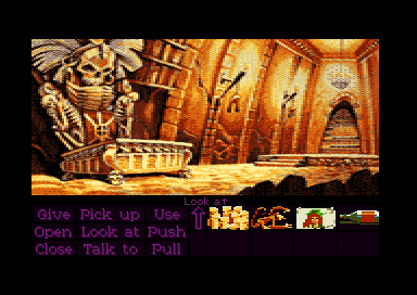

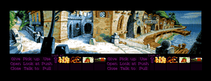

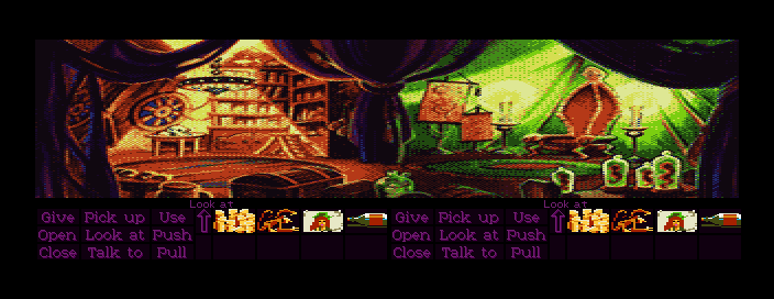

Je viens de tomber là dessus :
http://www.amstrad.es/forum/viewtopic.p ... 604#p31604
Un certain Robby poste des screens asses fous.

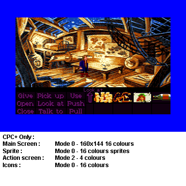

Mais comme dit DaDMan y doit y avoirune boulette sur le mode 2 en fait mode 1
Voilà les screens :
A votre avis techniquement sur un CPC plus c'est possible ?
Je serai sur le cul si c'etait le cas !!!
Meme l' Atari ST n'a pas eu de Monkey Island 2 !

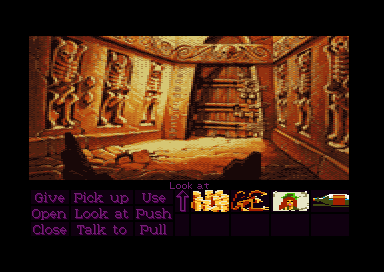

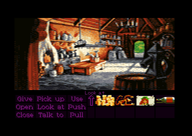

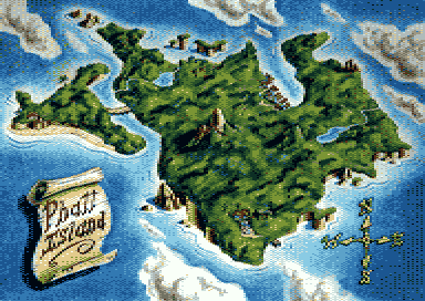

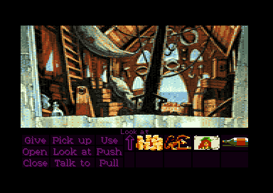

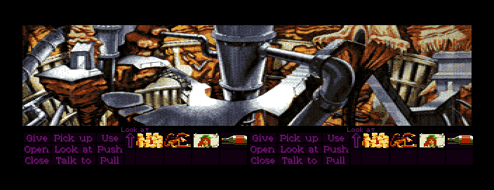

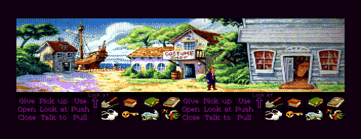

J'ai decortiqué sous Photoshop les screens.
A part le 1er, tous ont bien 16 couleurs et une resolution de CPC.
Pour le 1er les mode ont l'air correctes et le sprite a sa propre palette.
Par contre si le sprite est en hard il aurait pu etre en mode 1 comme dans Dick Tracy ou Tennis Cup 2 non ?

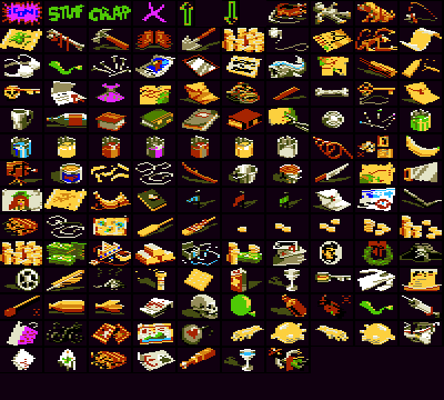

A ma connaissance , on ne peut pas changer de mode sur la même ligne , donc dans l'inventaire ça doit être des sprites Hard.Or les objets feraient au max 16*32 pixels mode 0 soit 8*2 sprites.On en a déjà 16 pour l'inventaire.Et pourtant le héro fait de 3 sprites hards et trône au milieu de l'écran.
A moins de recharger 6 sprites par frame , c'est pas possible donc je pencherai pour le fake.
Si le texte avec été en mode 0 , j'aurai été tenté d'y croire , là c'est trop...
Dixit toto : et il est où le pointeur ?
En tous cas , si c'est un essai pour nous mettre l'eau à la bouche c'est réussi !
Les espagnols sont pas mal pour nous faire de beaux mockup dont on a pas vu la suite , snif ! (cf SFII)

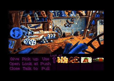

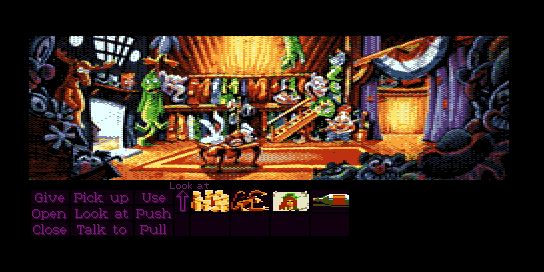

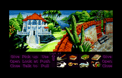

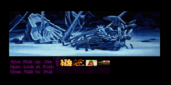

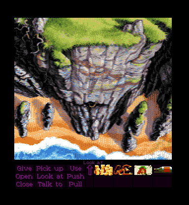

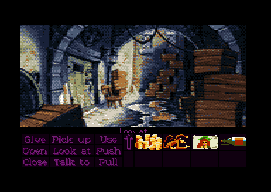

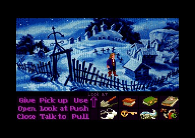

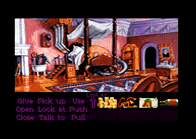

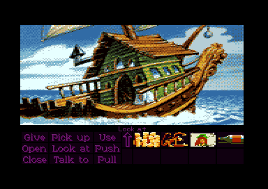

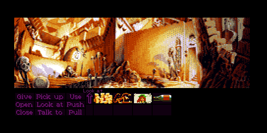

Bon, aller histoire d'enfoncer j'ai rajouté les derniers screens qu'il a posté.

De plus les Sprites Hards sont sans doute utilisés pour l'inventaire, ce qui pompe alors vite pas mal de place je pense vu le nombre important d'objets d'inventaire dans le jeux.
