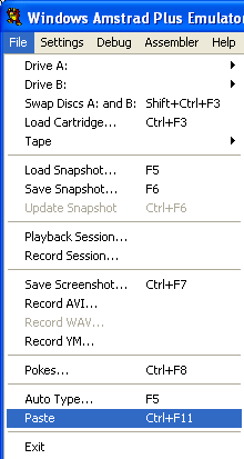

Sous managedsk je vois pas, parcontre sur winape (v2.0a7) fait un Paste (ctrl+F11) de ton text sous le basic, puis save "filename"

Bon , j'ai fait un petit test en speed , ça marche bien ton truc Hermol avec winape .Je m'attaque à ça après la saint valentin ( réservé à madame et pas au cpc ça ......)

vi ca marche bien, si c'est peu long a "paster", monte la vitesse d'émulation et ca roule ! :magic:
