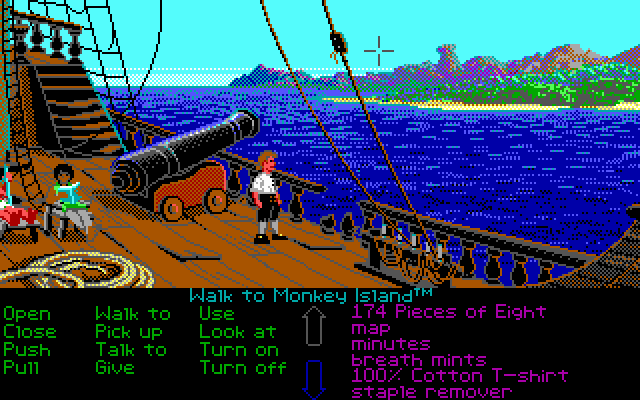

Et vue que pour Monkey2 ils ont simplifié les action (de pleinpleins a seulement 9...) et ils ont appliqué cette optimisation aux version ré-éditées d'ailleurs...
Monkey 1 avait aussi la vieille interface d'Indy 3...
ça c'est la version EGA je suppose..?
Bref, passer en mode "texte seulement" pour l'interface/inventaire permet déjà de virer une chiée de Datas, car plus de sprites Hards si lourds...et un truc en simple mode1 ce qui suffit largement.

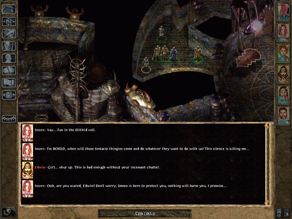

Concernant le scriptage, ça doit marcher comme Baldures gate...
A la couche de fond et celle des sprites, on ajoute une couche logique qui définit les zones ou les Sprites peuvent être (le sol) mais aussi quel sprite ou ensemble de sprites utiliser.

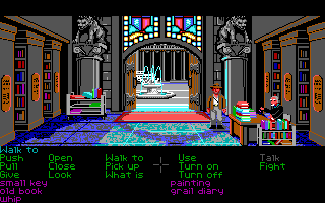

Indy 3, un bon exemple justement de l'interface en texte seulement, avec séparation horizontale des actions et de l'inventaire...
Raison toute pragmatique : passer l'interface en 9 actions permet d'utiliser les touches F1 à F9 en raccourcis clavier (donc pas de pointeur dans cette zone, il sera réservé aux écran de jeux)

PAr exemple pour les dialogues...
Afficher des bulles de texte dans le playfield peut sembler assez euh...lourd.
Donc un sprite hard "portrait" pour indiquer qui parle...ça peut le faire non ?
Exemple :
