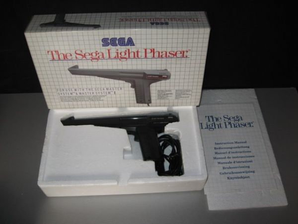

Je me permet de faire un petit up...
J'ai récupéré un joypad et un Flingue MAster system.
Pas encore essayé.
Logiquement le pad est nickel niveau compatibilité, mais pour le flingue, savez vous si c'est "compatible" avec de l'amstrad ou si y'a de la modif faisable pour en faire un phaser amstrad ?

Par contre pour le flingue , il a exactement la même tête que le Magnum Lightgun Amstrad ...
Demonte le , je peu faire une comparaison des fils avec le miens pour créé une fiche de connection au port expansion ...

Peut être voulez vous que je démonte le Phaser et un Paddle (j'en ai 2 sega, mais l'un est cassé, je l'ai récupérer pour avoir des pièces, lol) et vous montre des photos ? à titre d'info ?
C'est que le Phaser Sega était assez fiable et bon parrait il.
bon, je re édit :
Westphaser : prise Joystick + alim.
Gun stick : Prise joystick + piles.
Je vais donc certainement devoir dériver le +5V de la prise atari vers une alim diverse.

Bon alors sur le schéma de la carte mère du 6128+ :
Il semblerai qu'il y ai bien un +5V de branché, donc en théorie possibilité de caler le courant avec...Reste à voir donc si le flingue séga n'a pas un bizarerie en la matière.
http://www.epanorama.net/documents/joys ... htgun.html
Ils semblent en parler.

Je vais surement démonter le bin'z prochainement et tenter de prendre des photos potables alors...
ça sera le plus simple et interessant je pense.
