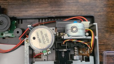

Je profite d'avoir fait une maintenance sur mes 2 Amstrad ce matin pour te répondre en photo.
Après, tout dépend de la révision de ton Amstrad et de sa carte mère. Plus d'infos ici : cpcwiki.eu/index.php/Mainboard_Versions
Voici une photo de mon lecteur interne :
Sur le connecteur, le fil rouge à gauche correspond au 12V et le fil orange à droite correspond au 5V.
Et sur la carte mère pour chacun de mes Amstrad, le rouge étant toujours à gauche et le fil orange toujours à droite.
Sur le CPC 6128 en CRTC 1 :
Sur le CPC 6128 en CRTC 4 :
