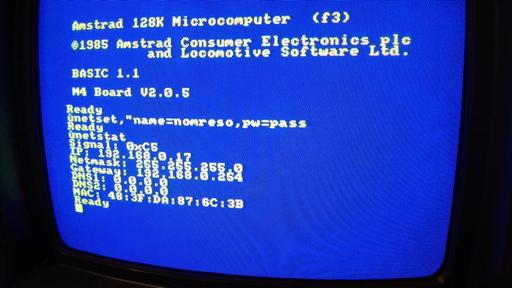

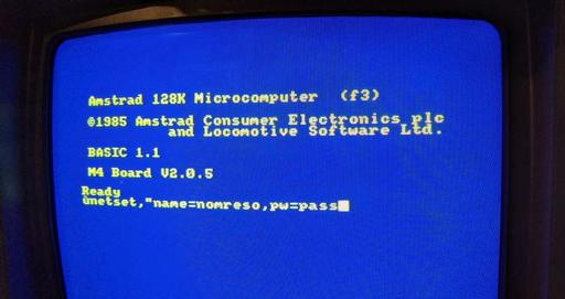

Une fois la carte insérée et votre CPC allumé : connexion à votre infrastructure WIFI existante avec l'RSX NETSET :
Sur le firmware 2.0.5 avec SSID pas de soucis avec les majuscules ou minuscules

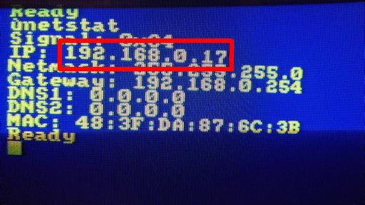

Test de connection avec NETSTAT

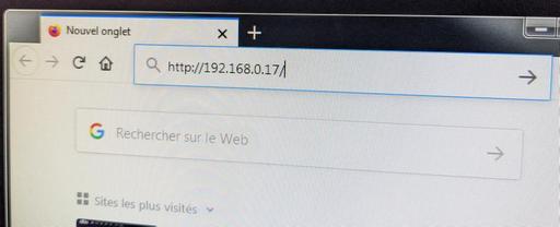

Connectez-vous à l'interface M4 sur un PC... (Chez moi IP : 192.168.0.17)
Hop, http://192.168.0.17 sur firefox

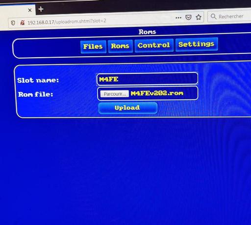

Il est également très simple de flasher une ROM , pour l'utiliser sur votre CPC.

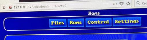

Toujours sur l'interface PC, click sur l'onglet ROMS
sur cette page il est très simple de flasher une ROM pour votre CPC. Qui, du coup, devrait être implantable ..

une des premières choses que j'ai faite avec la M4, c'est enregistrer la commande netset dans un fichier BASIC
SAVE"HOME
et idem pour la box d'un copain
SAVE"AST
ainsi, selon où je suis, j'ai juste à faire un RUN"<config> pour régler à nouveau la carte, parce que bon, les mots de passe à rallonge...
