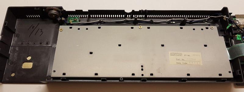

Bonjour tout le monde,
je viens de sortir du carton mon vieux CPC 6128
J'ai comme un petit problème de clavier,
au démarrage il écrit tout seul ->->->->
quand je presse RETURN il écti 4[ etc. etc...
C'est un clavier QUERTY
Avez vous déjà vu ce problème ?
peut on remplacer le clavier un clavier de CPC ?
Olivier
 Sujet du message : Re: Problème clavier CPC6128
Message Publié : 25 Avr 2020, 10:46
Message(s) : 5135
Salut Olivier, essai un bon nettoyage entre les touches et la membrane..
locker13b
Message Publié : 25 Avr 2020, 12:45
Inscription : 25 Avr 2020, 10:01
Message(s) : 4
Merci,
je vais donc le démonter.
locker13b
Message Publié : 25 Avr 2020, 17:17
Message(s) : 4
C'est top ! ça marche impeccable
le lecteur de disquette fonctionne aussi
j'ai même pu lancer Sorcery
Grand merci
Message Publié : 25 Avr 2020, 20:18
Message(s) : 5135
sont vraiment increvable nos CPCs!! :biere:
