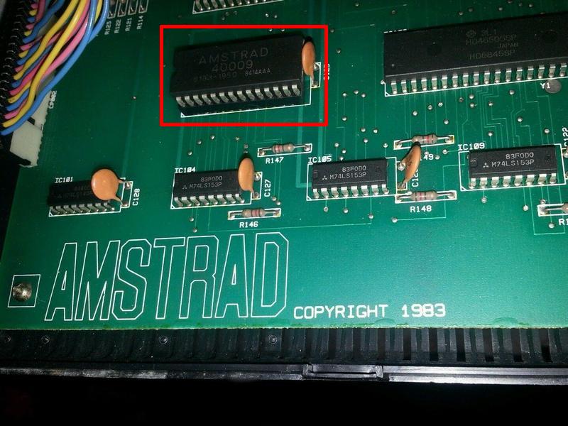

voila j'ai un 464 avec un clavier qwerty (physiquement) mais une carte mère FR donc du coup quand je tape sur le clavier Q j'ai la lettre A qui s'affiche a l'écran.
coup de bol j'ai une autre carcasse en carte mère elle uk et un poste à souder du coup je me demander quelle était la puce à remplacer?
une photo en prime serait super!! :P
merci a vous
 Sujet du message : Re: DESSOUDER ROM FR POUR UNE ROM UK
Message Publié : 26 Avr 2020, 09:28

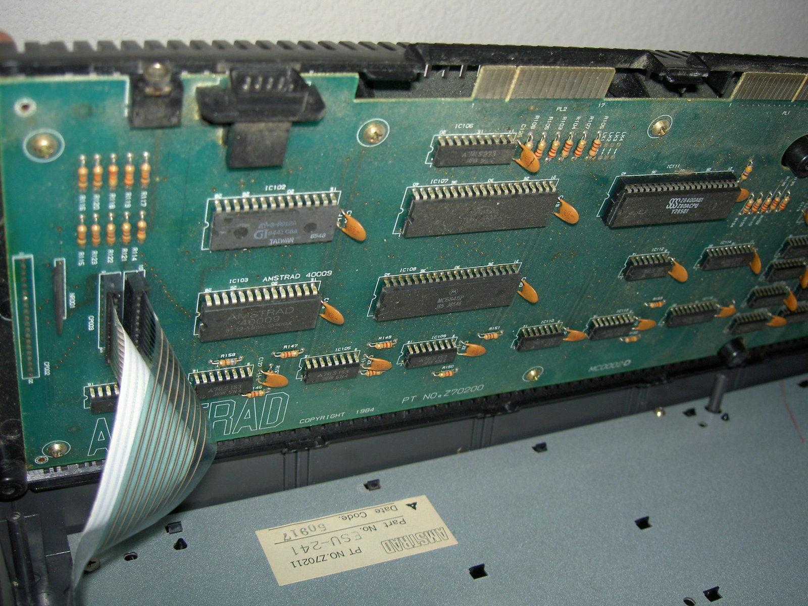

Salut! Sur le 464 l'eprom 32K (OS/BASIC) avec un repaire IC103 (ici AMSTRAD 40009 (UK)) :

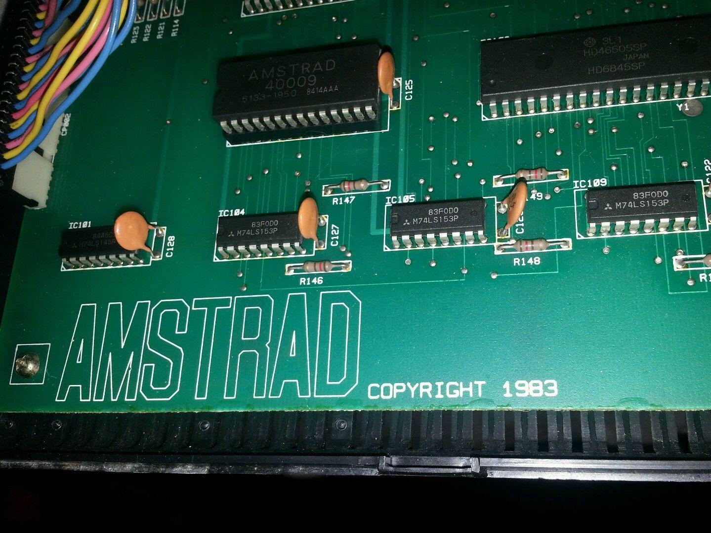

Bonjour a tous
voila quelques images de soudure et de pose d'une nouvelle rom UK pour un clavier qwerty.
poste a souder
Pièce jointe :
Ensuite pour pas m'embêter j'ai récupérer le support du zyglog en le coupant et en l'adaptant à la rom 40009
sachant que je ne savait pas si ma rom uk était bonne et au vue des soudures toujours délicates à réaliser (surtout à déssouder) je me suis dis que si celle ci ne fonctionnait pas autant remettre la rom FR directement
sur un support.
Pièce jointe :
voila les deux roms dessoudés.
Pièce jointe :
et la le support soudé et réadapté
Pièce jointe :
test finale en photo
Pièce jointe :
Pièce jointe :
xavier.
