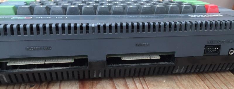

Bonjour à tous,
je me posais la question suivante:
est-il possible d'ajouter un lecteur de D7 (voire un Gotek) sur un CPC464+ ?
Ou est-ce techniquement impossible ?
Merci.

Non je pense pas, sur le 464+ (contrairement au 6128+) pas de port "Drive".
Il dispose uniquement de deux ports : expansion et imprimante.
Pour lancer des progs rapidement, il te faut passer par une cartouche de type "C4CPC"

De mémoire la carte mère d'un 464+ est la même qu'un 6128+ (avec la partie des composants pour gérer le lecteur de K7 en + déjà soudé).
Et donc pour avoir la possibilité de mettre un lecteur de disquette interne type Gotek, il te faudra récupérer les bons composants (un FDC765a, etc.) et une nappe + alim 5v pour pouvoir brancher un lecteur !
Comment :kissed: ?
peut-être en lisant un article sur cpc-wiki et apparemment un numéro d'Amstrad Action (un magazine cpc anglais) :
c'est indiqué ici : http://www.cpcwiki.eu/index.php/Disk_drives
Amstrad 464+: This computer lacks the disc controller hardware and the software to use a disc drive. The PCB of the 464+ is the same as the 6128+ but with the components removed. So it is possible to add all the extra components required to get a disc interface and Amstrad Action published an article about how to do this. However finding all the components is not so easy now. A DDI-1 can be fitted to the 464+, but you will probably need a conversion cable; to convert the connector on the expansion to the old edge connector on the DDI-1, but also the DDI-1 interface needs modifying to be compatible.

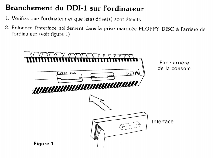

Sinon, j'imagine qu'avec une nappe qui va bien il est possible d'utiliser un DDI en externe.

TotO a écrit :
Non impossible, pas de fiche drive sur les 464+
Sauf que le DDI se branche sur le port d'extension. ;)
Dac-o-dac on passe par l'interface.
Sur mon 464(old) je branche l'interface DDI sur mon port floppy(port "expansion" sur 6128) ... après ci ca marche et que c'est si simple tant mieux ! :biere:
Tu as le plan des correspondances sur le port centronic cpc+ <-> interface ddi ?

J'imagine qu'avec une nappe Centronics vers Edge male, ca doit fonctionner sur un 464plus.
Et pour ceux qui ont déjà une nappe Centronics vers MX4, avec cet adaptateur : Image
