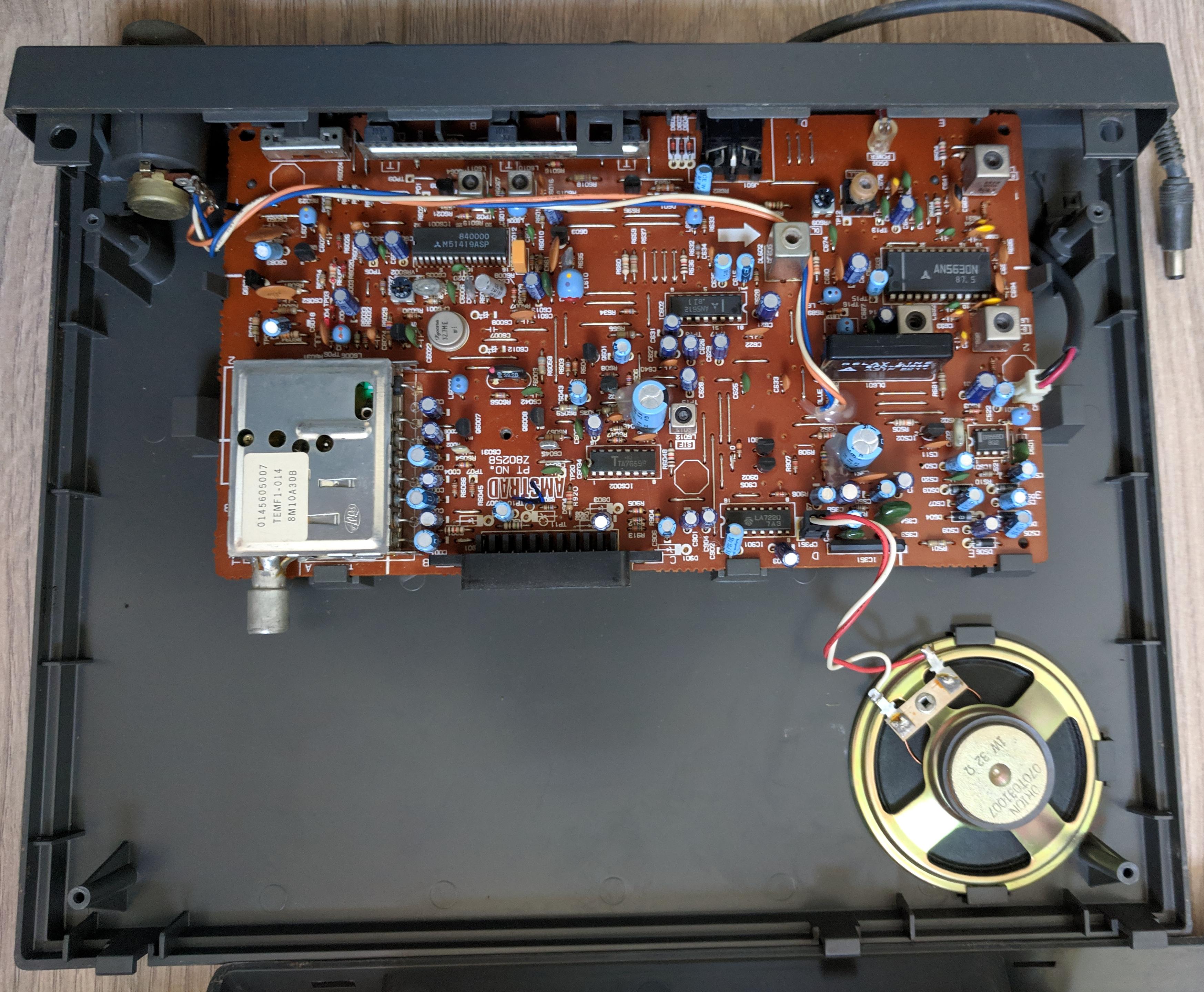

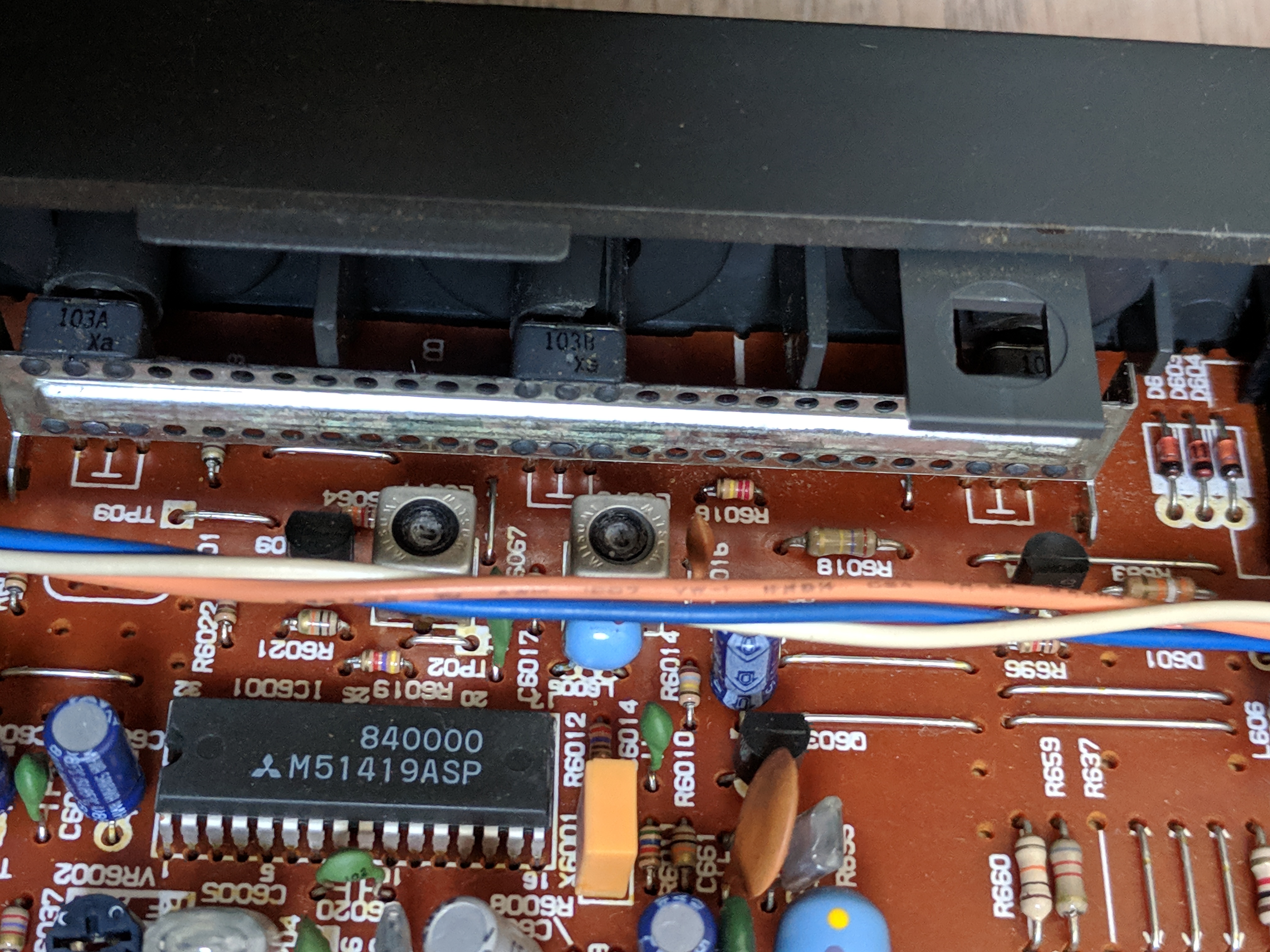

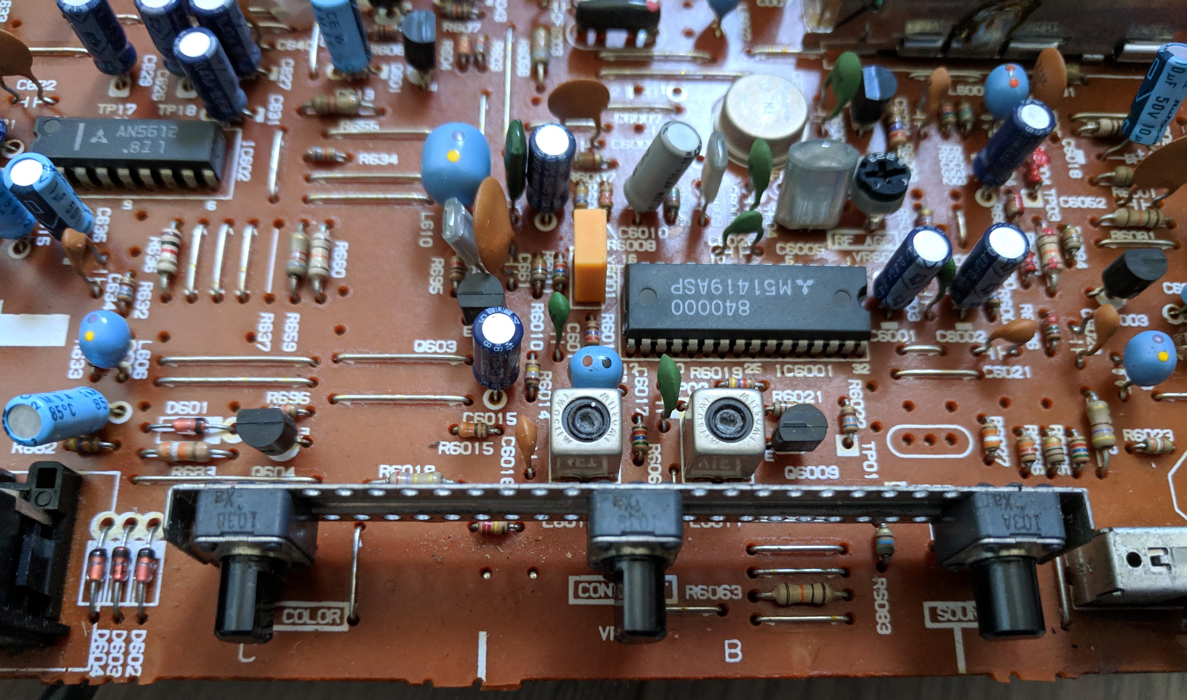

Un petit coup de tournevis pour regarder ca ... Les Potentiomètres son des 103a , profondeur total 14mm , longueur d'arbre: 7mm

Pour casser un potentiomètre, il faut vraiment y aller. Quand je regarde la photo, je ne vois rien de cassé. Quel est le pb exactement ?

Ce n'est pas ma photo, mais je confirme qu'ils sont bien explosés. Je ferai une photo avant après quand j'aurai reçu puis souder les nouveaux.
