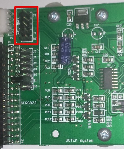

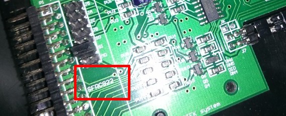

Modification du PCB GOTEK pour brancher son adaptateur USB/SERIAL :

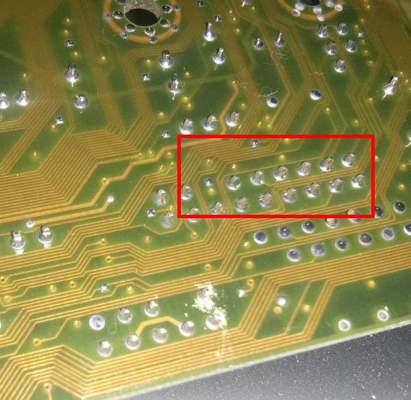

Perso j'ai dé-souder les pins d'une vieille carte mère de PC sur le point de partir a la déchetterie  (cf images) :
Puis ressouder sur mon gotek:
Branchement de  l'Adaptateur « USB to Serial » côté gotek :
ici le fil noir sur GND , le rouge sur +5V , le VERT sur RX et le BLANC sur TX
et enfin faites un court circuit ente J3 et le pin VCC3V3 (avec un jumper) :
