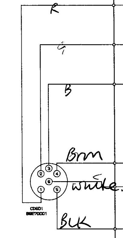

Bonjour ,
Je suis un ptit nouveau sur le forum et un néophyte du jeux vidéo et tout particulièrement de cette vielle bébête qu'est la console AMSTRAD.
Pièce jointe :
Pièce jointe :
Pièce jointe :
Bonjour ,
Je suis un ptit nouveau sur le forum et un néophyte du jeux vidéo et tout particulièrement de cette vielle bébête qu'est la console AMSTRAD. Ce qui me mène à vous c'est ce vieux moniteur AMSTRAD CPM 644 que j'ai récupéré en déchetterie (avec son lot de bobo ... ) , je souhaiterai lui redonner un petit coup de jeune en commençant par ressouder cette fiche sectionnée mais à partir de la je suis néophyte , mon peu de connaissance s'arrête à une '"Fiche Mâle Din à 6 broches" si je ne fais pas fausse route ... Et le fameux schéma à respecter concernant les couleurs des câbles à associés sur la fiche DIN.
Et c'est pourquoi j'ai besoin de vos lumières et de votre savoir sur la bonne vieille AMSTRAD et son hardware enfin en l’occurrence sur ses yeux , son moniteur
Je vous remercie par avance , Bonne soirée à vous.

Super ! Merci pour le schéma.
