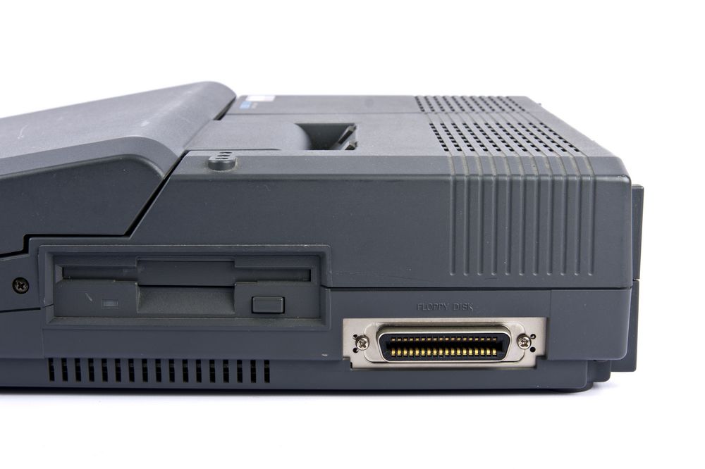

Ils semblent bien ces PC portables, la prise "Floppy disk" externe semble être comparable a celle du 6128PLUS, mais ça n'est pas forcément le même standard, jsute la même prise me semble t'il.
c'est du DD ou du HD le lecteur là dessus ?
http://oi50.tinypic.com/2eezmac.jpg
ok ça semble êtree du HD donc logiquement n'importe quel lecteur compact HD peit se foutre dessus... il suffit de cannibaliser un PC pas trop moderne mais pas trop vieux non plus.

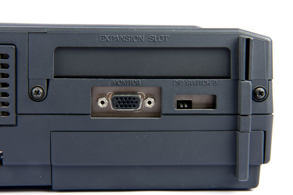

Et y'a un port extension à l'intérieur, pas comme les PC portables sans évolutivité... doit pouvoir y foutre une carte sonore donc...
à voir quand même pour le format possible...
Bref ça semble être une petite machine rétrogaming Ms-Dos des plus po(r)tables et pratique.
http://i47.tinypic.com/2ag5e8.jpg
ah vi tiens, on peut mettre une sound/lib on dirait...
