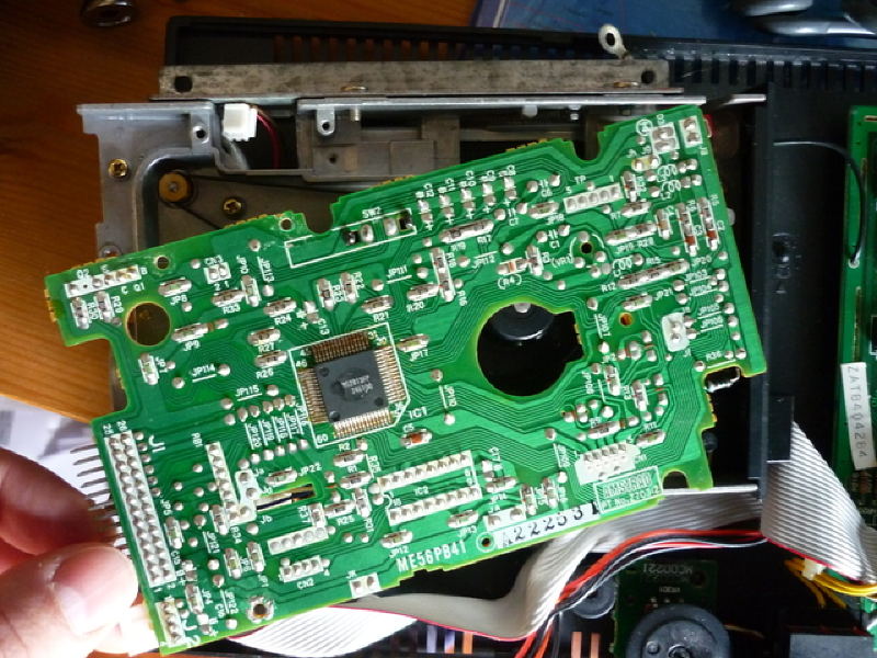

Il est censé être où ce petit clou ?
Voici une photo de mon lecteur, je pense voir où il serait peut être censé se trouver, mais si c'est le cas, il est plus là :(

Bon, comme j'ai certainement perdu le clou lors de mon démontage il y a deux ans, j'ai décidé d'en refaire un :D
Après quelques tatonnements pour choisir la bonne longueur, j'ai installé le nouveau clou, refermé le tout et branché le CPC qui voulait plus lire les disquettes... J'avais rebranché la nappe du lecteur de disquette à l'envers :sweatingbullets:
Une fois remis à l'endroit, tout refonctionnait, ouf !
J'ai alors essayer de sauvegarder et... ça marche, super :D
Merci à Demoniak de m'avoir indiqué où se situait le problème que j'ai ainsi pu corriger :thankyou:

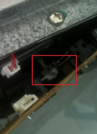

le clou passe par cet orifice :
et actionne ce contacteur:

Merci Hermol, c'est bien ce qu'il m'avait semblé :D
