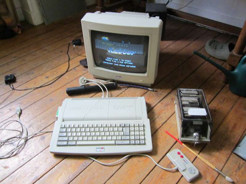

Bref par nostalgie, j'ai choppé un amstrad 6128+ sur leboncoin avec écran couleur, un joystick et quelques disquettes...pour 20 euros, je m'suis pas trop posé de question...

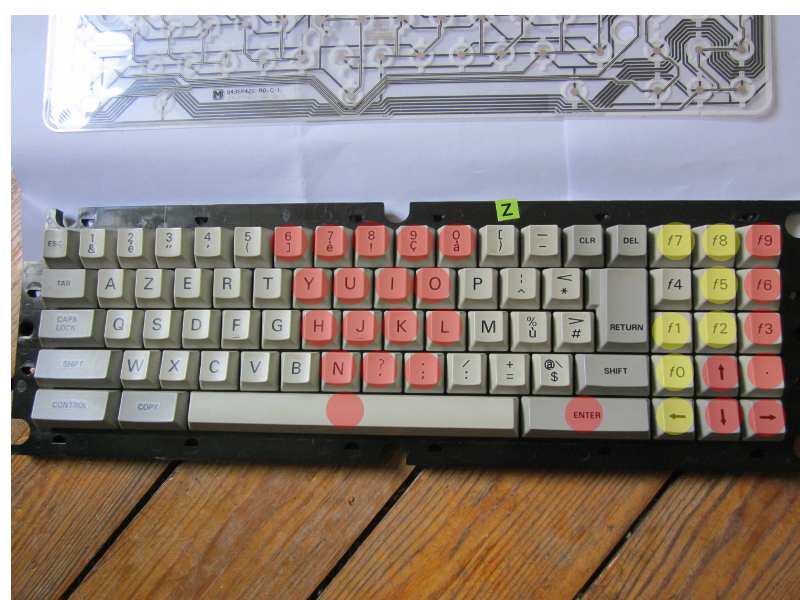

Seulement voilà, il y a un hic, le clavier au début, ne fonctionnait pas du tout... Au début j'ai soufflé, la poussière et quelques touches sont revenues mais pas F1 ni F2... C'est embêtant pour avoir le basic....

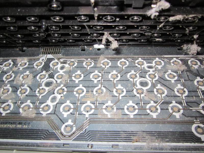

Je l'ai démonté et j'ai vu ça:
Un vrai ni a poussière comme on dit...
Je l'ai remonté et il y avait encore les touches que je montre en rouge sur la photo ci dessous qui fonctionnaient pas.... mais F1 et F2 fonctionnaient
Ce matin, je le redépoussière et je le frotte avec un sopalin humecté d'eau...
En plus des touches rouges, les touches jaunes ne fonctionnent pas...
C'est embêtant....

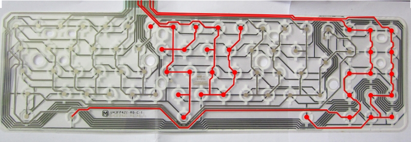

Pour être plus parlant, j'ai tracé en rouge les touches qui ne fonctionnent pas, on peut voire qu'elles sont situées sur les mêmes "rails"...
J'ai crû lire que les membranes des cpc 6128 et 6128+ étaient a double feuille et qu'il fallait les décoller pour nettoyer a l'intérieur, pourriez vous me le confirmer?
Est-ce que la nappe de la membrane est désolidarisable de la cvarte mère? Ca m'a l'air super fragile, j'ai un peu peur de la déchirer si elle est soudé a la carte mère...
Sinon, y-a-t-il d'autres conseils ou suggestions?
Cordialement...

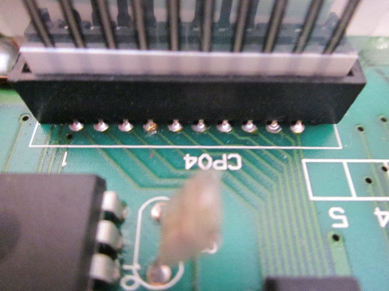

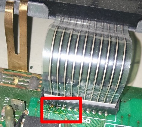

te prends pas le chou avec la membrane , ca viens de la connexion membrane / CM, les pistes sur le PCB ce décolle au niveau de la fiche femelle:

merci de me répondre, du coup je me pose encore pas mal de questions... :)
Déjà est-ce que le problème est réparable?
Et cette nappe, est-il possible de la déconnecter de la carte mère pour travailler plus sereinement?...
Je vois bien que sur ta photo elle a jaunie salement au niveau de 3 contacts...(partie que tu as encadré)
Est-ce parce que tu l'as ressoudé? Et réparée?
Si je demande un multimètre a un pote, est-ce qu'avec la mesure de la résistance je pourrai voire laquelle n'a plus de contact avec la carte mère?
Parce que là, a vue de nez les contacts CM/nappe ont l'air ok...
Y'a bien un point un peu jaunie sur la deuxième photo...
Sinon, je peux encore démonter la carte mère du boîtier plastique, pour voire si c'est dessoudé par derrière... :cow:

Essai de testé avec un multimetre histoire d'être sur, comme tu le dis c'est peut-etre sur l'autre partie du PCB qu'il a faux contact. Chez moi les pastilles ce sont désolidarisé du PCB.

moi j ai eu le meme probleme avec un 464 que je venais d acheter . j ai decoller les fines couches du clavier et replacer l une sur l autre comme il se doit et c est ok. cca ne vient pas forcement de la napp

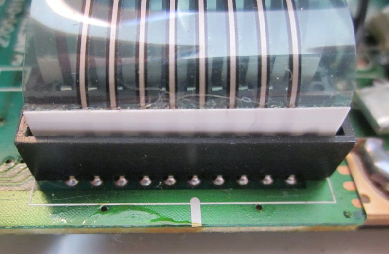

Si c'est bien de la nappe clavier dont tu parles prise en photo, alors, oui, elle se déconnecte :
Tire doucement dessus pour l'enlever.
Opération inverse pour la remonter : il faut te servir de l'extrémité (blanche,) qui est plus rigide, pour la reconnection.
 Sujet du message : Re: Clavier cpc 6128+ HS?
Message Publié : 04 Mai 2014, 12:27
Le mieux étant de relever le clips blanc pour éviter de forcer sur la nappe.

Tu tires délicatement sur les deux nappes et elles sortes du connecteur
Un coup de bombe à contact et normalement tout rulez ensuite

J'ai bien écouté vos conseils, j'ai d'abord testé le soudures "Carte Mère/membrane clavier" en mesurant avec mon multimètre...
Les soudures sont ok, pas de problème a ce niveau là...
Après ça, j'ai appliqué du nettoyant contact sur les 2 nappes de la membrane, et sur la fiche de la carte mère...
Rebranchement, test... et déception...
En faît, ça marche de moins en moins bien...
Des touches qui fonctionnaient ne fonctionnent plus... le 3,4,z,r,t,f4,s,d,f,g,x,c, il n'y a que le 6 qui est revenu...
J'ai pas encore ouvert la membrane, de toute façon les feuilles ne sont-elles pas collées? Je risque pas de déchirer les feuilles de la membrane avec la poisse que j'ai....? :D

ben a être avec le multimètre,
teste la continuité sur la membrane directement (des plots des touches vers la sortie nappe clavier)
bizarre quand même que se soit de pire en pire ...

A mon avis, un truc à faire pour déterminer si c'est la nappe ou le reste de la machine qui merdouille, c'est l'échange avec un autre CPC Plus. Ca permettra de façon sûre d'orienter les recherches. Je suppose que tu n'en as qu'un seul. Tu es dans quel coin, des fois qu'un fan de CPC soit dans les parages ?

tu la rebranche sans la remettre dans la carcasse et avec un petit tournevis magnetique tu simule des impulsions des touches une à une pour valider le circuit , si tu as du resultat , tu separes la membrane en deux pour nettoyer l'interieur , c'est aussi là que les bacteries attaquent :)
