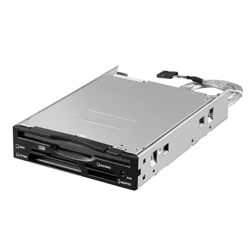

Pour faire propre avec du 3"1/2, il faudrait pouvoir utiliser quelque chose dans ce genre :
En effet pour le moment impossible de pouvoir utiliser une façade de ce type, dans le sens ou l'entré SD est fixée au centre du circuit imprimé du Hxc, J'ai par ailleur gardé la face avant de l'ancien lecteur 3.5 pouces qui était monté sur cet Amstrad avant de passer sur ce matériel.
Donc ça été fait de la façon pour moi la plus propre qui soit car je n'aime pas les ouvertures béantes, ce sont de vrai nids à poussière. La clapet de la façade du lecteur du disquette est fonctionnel, ce qui à pour effet d'avoir le mérite d'être au moins fermé quand la SD n'est pas insérée.
Ensuite il y a une nouvelle version du Hxc qui se prépare pour mieu s'intégrer dans les baie de lecteur de disquette 3.5 pouces, avec cette fois un emplacement du lecteur SD sur la droite, qui donc pourrait s'adapté sur la façade que tu nous présente, meme si je ne la choisirais pas non plus car, en dehors de l'entré SD toute les autres entrée non aucun interet pour moi a part faire des trou partout sur la facade.
Je suis bien d'accord. Pour ça que je dis "dans le genre". Je sais éperdument qu'on aura jamais quelque chose de parfait, hormis laisser en façade le lecteur de disquette d'origine.
