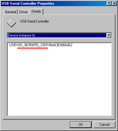

Va dans le panneau de config, et regarde les propriétés de ton adaptateur USB/RS232 :
Donnes-nous les valeurs VID (Vendor ID) et PID (Product ID).

J'avoue etre un peu perdu. Voici le detail :

Si on suit ce que dis trance007, tu atteris ici : http://listing.driveragent.com/0/usb/067b/2303

@AST J'avoues que t'as pas trop cherché.... http://www.prolific.com.tw/eng/downloads.asp?id=31

Ah si, j'avais déjà trouve et installe celui la mais j'ai toujours le même problème. :(
