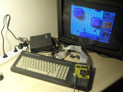

une vidéo de cette interface "PC USB -> CPC" montrant sa fonctionnalité avec un AMSTRAD CPC 6128.
http://jeanfrancoisdelnero.free.fr/flop ... pc6128.avi
source : parano-sprite de http://cpc-hardware.com
