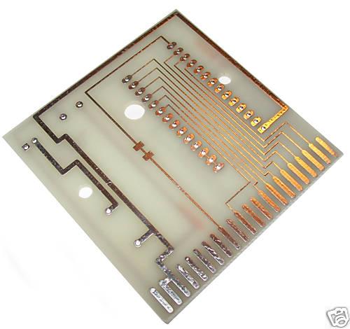

Message Publié : 04 Nov 2009, 05:20
j'ai un peu maté ce qu'il ce fait chez nos amis sur c64 ..
"Commodore 64/128 Commodore Cartridge Case BLUE" à £3.95
url : http://stores.shop.ebay.co.uk/The-Commo ... ec0Q2em322
"Blank Cartridge PCB" à £4.95
sinon un peu moins chere celui la : http://cgi.ebay.co.uk/Commodore-64-128- ... 5d241898f6
mais avec $12 de frais de port :(
 Sujet du message : Re: ACID !
Message Publié : 04 Nov 2009, 21:50
Ils en ont bien de la chance ces C64istes :cry: en plus la finition du pcb des cartouches est bien sympa tout de même.
