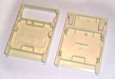

c'est une bête rallonge de la cartouche d'origine avec un support DIP32 décaler. L'avantage d'une telle cartouche est d'avoir un aspect esthétique impeccable , j'ai trouver ca sur le forum AMSTRAD.ES il y a déjà un bon moment ...
pour vous donner un idée du truc , voilà la partie plastique de la cartouche ...

Ah , en fait c'est une cartouche d'origine modifiée , onpis :(
