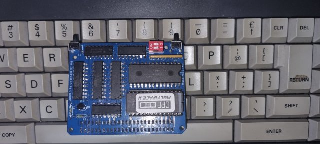

Hello,
Sur le forum CPC Wiki, j'ai croisé un membre qui possède un clone de Multiface II qui ne rencontre aucun problème pour faire fonctionner "The Insider".
Son interface est particulière, car elle héberge 4 versions différentes de firmware : 0E, A3, 8B, 29.
Et il peut basculer à sa guise sur la version qu'il souhaite (mes deux Multiface II sont en firmware 0E et A3).
Je ne connaissais pas son modèle.
Voici les photos qu'il m'a partagé :
 Sujet du message : Re: Multiface II (clone) et The Insider v2.1
Message Publié : 31 Déc 2022, 22:32
Au lieu d'utiliser une ROM de 8K c'est une ROM de 32K dont les deux pins (adresses de poids fort) sont reliées aux ditswitches pour choisir entre 4x 8K.

Ah le boulet quand je parlais de cette découverte juste au-dessus... :D
Je viens seulement de remarquer que sur ma 2ième Multiface 2, j'ai aussi un DIP switch, avec les 4 ROMs. :mdr:
Après vérification j'ai bien aussi les 4 firmwares 0E, 8B, 29, A3 (et seulement le firmware 0E sur ma 1ère Multiface 2).
Malgré tout j'ai testé chacun des firmwares et le constat est identique :
  • The Ultimate Sprite Searcher s'installe bien dans la MF2.
  • The Insider et Tearaway ne fonctionnent pas : le CPC se fige quand on appuie sur le bouton STOP.
