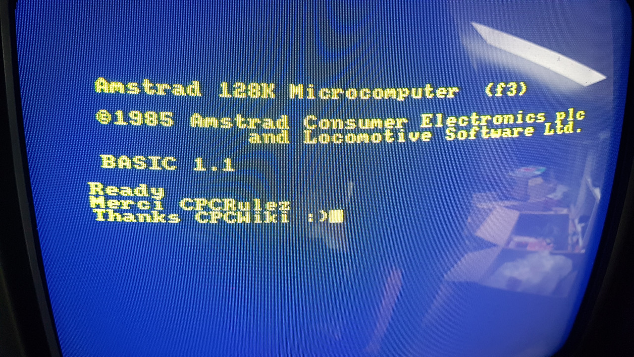

Bonjour, je viens de rallumer mon cpc 6128, qui n'a pas fonctionné pendant 3 ans suite à un déménagement. Et j'ai un comportement bizarre du clavier, (voir vidéo) https://youtu.be/pqaJv38fv2o. J'ai posé la question sur la page fb de cpc wiki et on m'a demandé de débrancher le clavier, ce que j'ai fait, il ne se passe rien d'anormal, le curseur est bien sagement sous le Ready. J'ai bien nettoyé la membrane avec un chiffon légèrement imbibé d'eau savonneuse. je l'ai bien seché avec un chiffon sec, et j'ai exactement le même symptôme. Est-ce la membrane? (si oui comment tester le circuit (suis pas du tout électronicien, m'enfin si on m'explique sur quel paramètres faut mettre un voltmètre/ampèremètre je pense y arriver)) ou est-ce la puce IC101 (et dans ce cas comment la tester?)

Je pense que si la membrane merdouillait, tu aurais certaines touches qui ne fonctionnent plus (ce qui se produit par exemple sur les Plus quand les pistes de la membrane se dégradent).
Pour en être sûr, il faudrait la tester sur un autre CPC. Ca semble con, mais c'est toujours plus facile ainsi de faire un échange d'un composant douteux.

A mon avis, ça ressemble plus à un problème de membrane.
As-tu nettoyé juste l’extérieur de la membrane ou aussi l’intérieur ? Il y a en fait deux membranes qui peuvent se séparer.
Je pense que ça passera avec un clavier QWERTY. Tu taperas juste des lettres différentes pour certaines touches.

:oops: j'ai juste fait l'extérieur, je savais pas si je pouvais les séparer... je recommence le nettoyage intérieur demain matin. Et si cela ne va toujours pas je pourrais tester sur un autre amstrad le week end prochain. Merci pour votre aide.. à demain :)

Un grand merci C'était effectivement entre les deux membranes, qui étaient pourtant bien collées (à tel point que je pensais que c'était une seule membrane et qu'il ne fallait surtout pas les décoller), ce n'était pas de la saleté, peut être de la condensation qui les a collés l'une à l'autre.

Certains ordinateurs ont les 2 membranes réellement collées, mais pas le CPC, ce qui est au final mieux je trouve.
