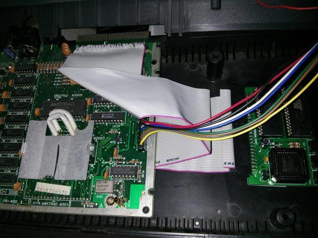

Un petit article sur CPCWIKI qui mérite le détour : intégration d'une carte XMEM sur la carte mére d'un CPC464 par BJT
src/url: http://www.cpcwiki.eu/forum/amstrad-cpc ... with-pics/
 Sujet du message : Re: [CHARCUTAGE] Intégration XMEM+CPC464
Message Publié : 16 Oct 2015, 12:49
Comme indiqué sur cpcwiki, le plus propre en intégration reste de souder un connecteur 50 pins CMS en surface.
Ainsi il serait possible de brancher/débrancher la nappe et faire évoluer l'installation au besoin...

@TotO : je trouve que cela redonne une nouvelle jeunesse à un cpc464... par contre souder sur une vieille cm, c'est pas toujours top si on est pas équipé en 'pro' !
Tu as une illustration d'un connecteur 50 pins CMS soudé en surface ? :biere:
Message Publié : 17 Oct 2015, 08:08
après quitte a souder quelque chose sur la cm, autant y ajouter un connecteur femelle ca évitera de coupé la nappe et sera beaucoup plus propre ? y' pas mal de place au dessus (la partie métallique du clavier et a au moins 1 cm du pcb.)
Message Publié : 17 Oct 2015, 10:51
Généralement, les trous de la carte mère contiennent déjà de la soudure.
De plus, c'est au pas Centronics et non en 2.54mm du coup une solution est de souder cela (50 pins) en surface :
Ainsi, on récupère le bon pas pour connecter une nappe, sans avoir à trop galèrer.
Enfin... Perso, je préfère utiliser le connecteur d'extension externe prévu à cet effet. :)
