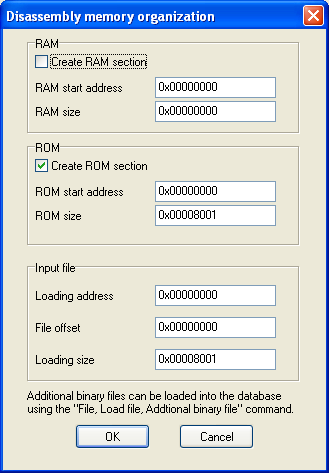

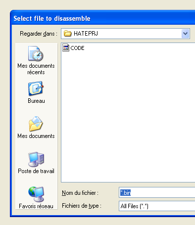

1) Sauvegarder en un fichier binaire le contenu de la mémoire : pour le jeu HATE de notre exemple de &0000 -> &8000

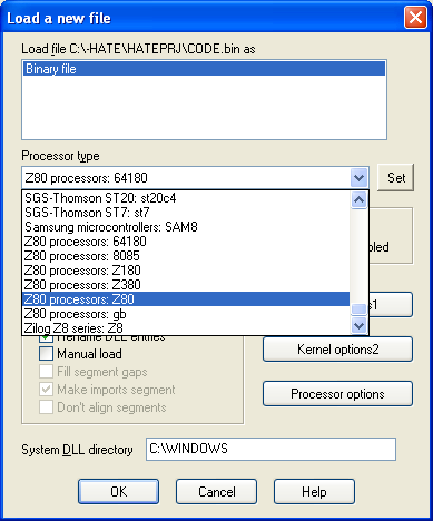

2) Chargement du binaire sous IDA, menu "File" puis "Open file" :
3) selection du processeur: pour nous Z80
4) sélection l'adresse basse de
la mémoire a désassembler, pour nous pas touche, c'est 0x00000000

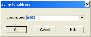

5) Une fois les données charger par IDA, rendez vous au point d'entrée du code , ici 76DB pour H.A.T.E de notre exemple... utiliser la touche "G" pour afficher la fenêtre de dialogue
6) Votre curseur ce trouve en &76DB

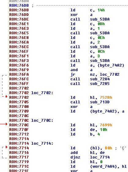

7) Lancer le désassemblage avec la touche "C", et bingo ! :cow:
9) Les possibilités d'IDA: ici en 770C, transformer le "LD HL,7699h" en "LD HL,LABEL"
10) Pointer le 7699h avec votre curseur, et utiliser la touche "O" :

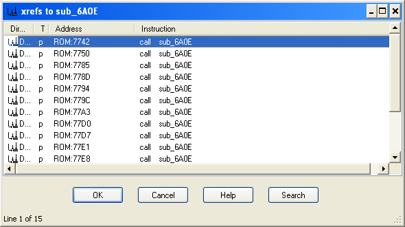

11) Pointer un label au hazard et utiliser la touche "X" (Références) :

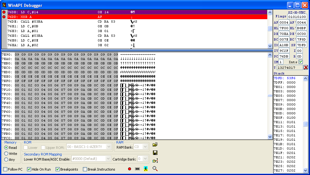

13b) Ca ne suffit toujours pas, lancer le jeu ou la demo sous WINAPE, puis breaker le code avec touche F8, toujours sous WINAPE. Je tombe en &58DE, rendez-vous a cette adresse sous IDA pour dessassembler la suite du code ...

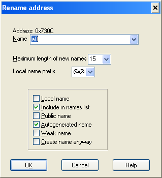

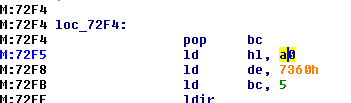

14) Autres possibilités d'IDA: renommer un LABEL, ici en &72F4
15) Touche "N" :

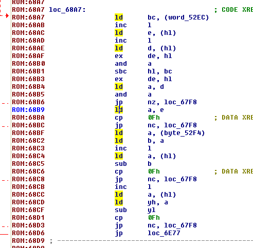

16) Explorer le code désassembler et chercher les endroits ou le code n'est pas "sourcer" comme ici, IDA bloque sur le code qui s'auto-modfiei..:
17) Forcer le désassemblage avec la touche "C"

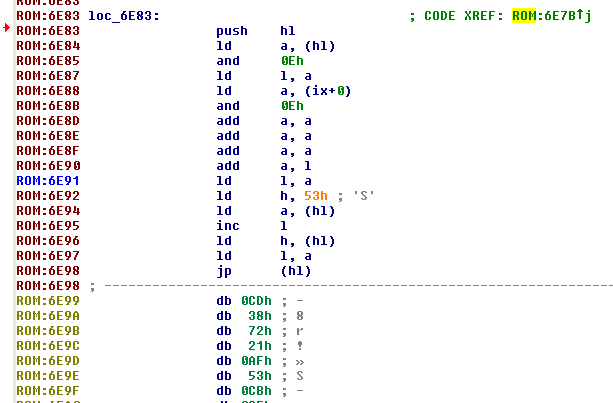

18) Autres vérification a faire: les "JUMPTABLE" , utiliser par JP (HL), JP (IX)....

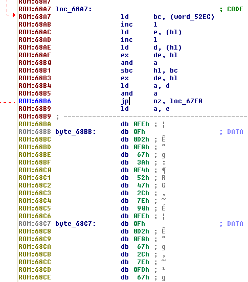

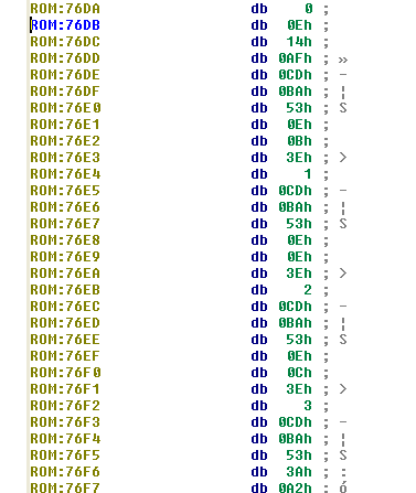

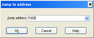

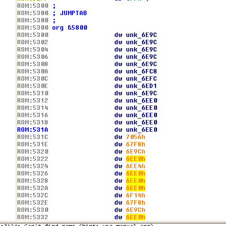

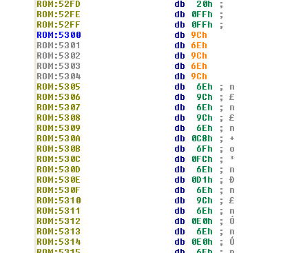

19) Ici le poids fort est pointer par H , avec H= 53, rendez-vous en &5300 avec la touche "G"

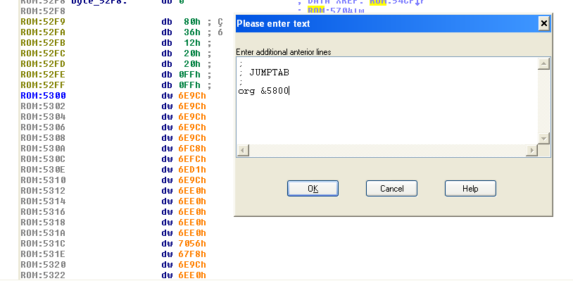

20) Transformer les DB (BYTE) en DW (WORD) avec la touche "D" , vous pouvez également ajouter un commentaire une directive pour le future re-assemblage avec le touche
";" (commentaires) :
21) Pour rendre les datas plus lisible dans votre source utiliser la touche "*", pour créé un tableau de DB ou DW:

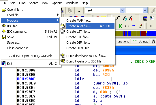

Export du source .asm vers winape:
1) Direction le menu File, Produce, Create ASM file ou enfoncer les touches Alt+F10
2) Lancer le script .VBS sur ce fichier généré
