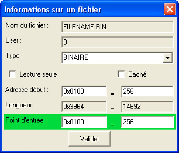

Edit ton fichier binaire contenu dans le .DSK et modifie l'header : avec l'éditeur disk (PC/WINAPE) ou managedsk (PC) et donne une adresse d'exécution a ton binaire ...
exemple sous managedsk , un click droit sur le nom du fichier donne cette fenêtre :

OK merci, ça fonctionne
je précise pour ceux qui seraient dans mon cas :
iSDK sous linux (en remplacement de ManageDSk)
