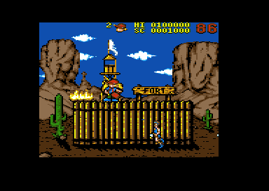

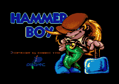

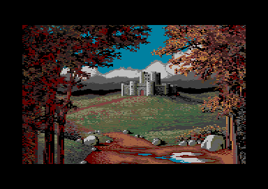

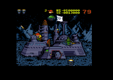

Et justement donc dans l'idée ça serait de modifier la palette comme par exemple un premier jet que j'avais fait sur Hammer Boy :
Image Image Image Image Image

Pas mal les couleurs !
Ghost
 Sujet du message : Re: Modification en couleurs CPC+
Message Publié : 28 Juin 2011, 12:52
Effectivement très bon rendu de couleur pour hammerboy :)
Message Publié : 28 Juin 2011, 13:09
oui carrément top.....
norecess
Message Publié : 28 Juin 2011, 13:57
+1
Message Publié : 28 Juin 2011, 16:34
+2.
C'est vachement classe en effet, pour dire que ce jeuxc est quasiment du niveau d'un Game&Watch niveau gameplay (mais chouettes graphismes à la base aussi).

vraiment très réussi tes couleurs sur Hammerboy :JC_doubleup:
la routine couleur ce trouve en &B937 ...
recherche winape: "LD b*,#7F*"
place un ret en &B937
et détourne le "JP &ABD6" en &100 (point d'entrée du code) par ta routine d'init des couleurs ...
Ghost
