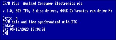

[EDIT] Même test, avec cette fois l'extension mémoire 1 Mo de Revaldinho.
En utilisant le fichier CPM3SEMI.EMS pour le disque de boot, elle est reconnue sous CP/M Plus comme une DK'Tronics.
Elle apporte 444 Ko de stockage supplémentaire.
L'année affichée n'est pas correcte mais c'est tout à fait normal : j'ai utilisé la disquette CP/M d'origine, qui n'est pas patchée pour le bug de l'an 2000.
Pour corriger cela, 2 possibilités au choix :
  • utiliser le disque système ZPM3 qui est une alternative à CPM Plus avec des binaires conformes à l'an 2000.
  • récupérer directement le fichier image CPMDSK01.IMG fourni tout à la fin de la page du site HDCPM, et qui est déjà "patché AN 2000".
Résultat après correction :
