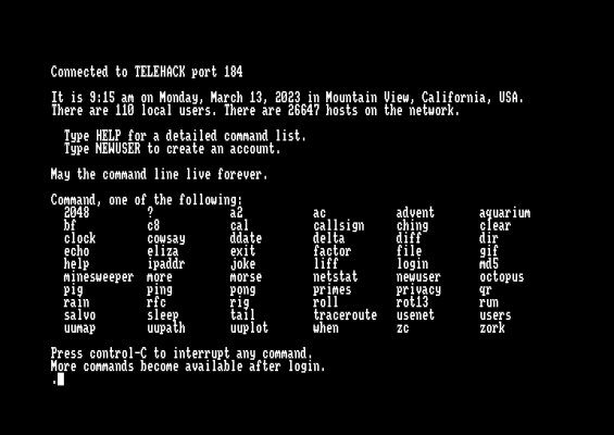

Quelques essais de connexion à des serveurs BBS et Telnet. Et bien ça marche franchement bien, et la mise en œuvre est largement plus simple qu'avec l'USIfAC II. L'affichage n'est cependant pas toujours aussi fidèle avec quelques bugs et incompatibilités, mais ça fait le taf.

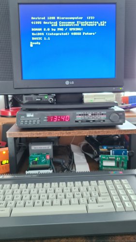

Je viens de me reprendre un tuner radio-réveil CT-1 Amstrad, comme j'avais auparavant.
Pas évident d'en trouver un en parfait état, on croise beaucoup d'annonces avec des modèles rayés, cassés, ou avec des boutons manquants. Celui-ci est vraiment nickel et tout est fonctionnel.
J'ai toujours adoré son look, et j'aime bien écouter la radio ou de la musique quand je bidouille. Et puis ça nous plonge totalement dans l'univers CPC des années 80'.
Une petite photo de près :
Et une autre photo plus éloignée, avec les 2 CPC :
