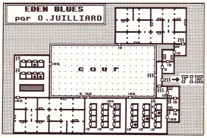

Voici donc le plan du pénitentier d’EDEN BLUES, avec la résistance des portes, l’emplacement des bouteilles, des tables et des distributeurs à café. La porte marquée d’une flèche, à droite, indique l’entrée d’une suite longiligne de salles (6) dont la dernière est la salle finale.
Pour ce qui est de la méthode à adopter, mieux vaut répartir les points comme ceci : 70 00 30. Dès le début du jeu, il faut descendre la résistance de la porte de la cellule à 10, puis se recoucher (s’approcher lentement du lit, par le grand côté, et près du pied du lit, jusqu’à ce que l’icône représentant un lit apparaisse, puis appuyer sur « action »). Cela permet d’attendre sans perdre de vitalité. Ensuite, lorsque le compteur de temps sera à 5 ou 6 sur la rangée du bas (fin du jour) sortir, descendre jusqu’à la porte de la cour et diminuer sa résistance à 15. Juste au moment, où la nuit tombe, sortir et pénétrer dans les caves (portes de gauche). Cette méthode permet d’éviter les robots. Une fois dans la cave, buvez tout votre saoûl mais prenez garde à être sorti au plus tard lorsque le compteur de temps indiquera 5 sur la première rangée (aube), ceci afin de pouvoir traverser la cour sans problème. Ensuite, faites de même dans la seconde cave, mais sortez-en par l’autre porte et faites un tour aux cuisines pour vous remonter votre force (tables de nourriture). Sortez dans le couloir et empruntez la porte du fond, mangez tout ce que vous pourrez (vous devriez en sortir avec plus de 90 en force), puis empruntez la porte marquée d’une flèche sur mon plan. Ensuite, vous n’avez qu’un chemin possible, et pas facile ; bonne chance. Pour le dernier piège, il vous faudra ouvrir la porte en plusieurs fois en sortant puis revenant dans la pièce.
En vous souhaitant bien du plaisir...
Olivier Juilliard (Amstrad Magazine n°13)
(Et bravo pour le plan ! N.D.L.R.)
