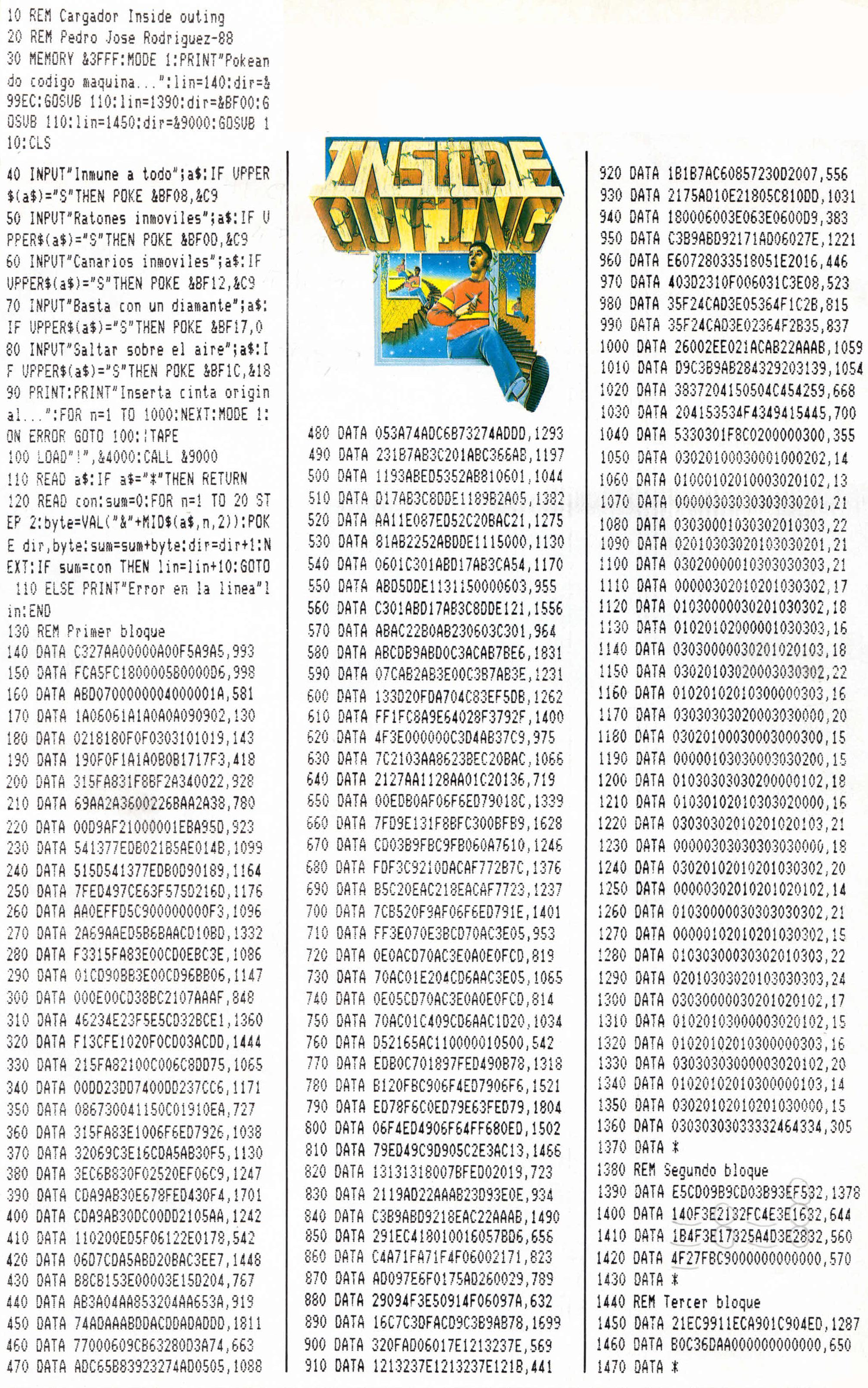

Con el cargador que publicamos a continuación será muy sencillo encontrar las gemas de este actual juego. Es un poco largo, pero merece la pena.
https://cpcrulez.fr/GamesSF_hlp/Inside_Outing-TAPE.jpg
