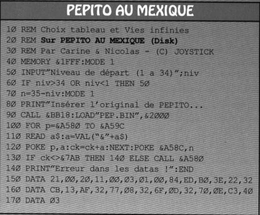

POKES pour le jeu AMSTRAD CPC "PEPITO AU MEXIQUE"
INFINITE LIVES : POKE &0877,&00
INFINITE LIVES : POKE &0D6F,&00
NFINITE LIVES : POKE &0E70,&00
LEVEL : POKE &13CB,(01-34)
Pour avoir des vies infinies, remplacez les octets 19 03 D6 03 par 19 03 D6 00, puis remplacez les octets 19 03 3D par 19 03 00, puis remplacez les octets 19 03 90 par 19 03 00-Pour choisir le tableau de départ, remplacez les octets 4A 4B 4C 22 par 4A 4B 4C (35-tab), avec tab compris entre 1 et 34.
Pour choisir le tableau de départ,faites: POKE &13CB,(35-tab), avec tab compris entre 1 et 34.
