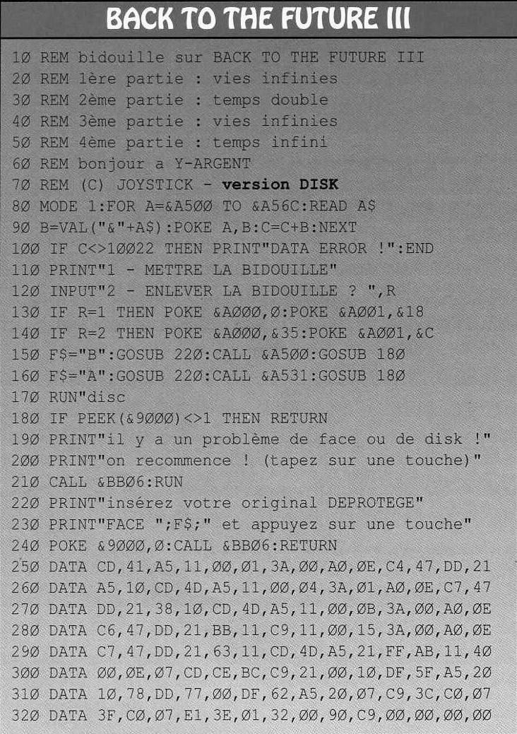

POKE(S) pour le jeu AMSTRAD CPC "BACK TO THE FUTURE 3"
LEVEL 1: INFINITE LIVES : POKE &1FA5,&00
LEVEL 2: TIME*2 : POKE &1338,&00
LEVEL 3: INFINITE LIVES : POKE &12BB,&B7
LEVEL 4: NO TIME LIMIT : POKE &2663,&00

CHEAT: Back to the Future 3 Type the following during play:
* Level 1: ROTTEN CHEAT
* Level 2: LOUSY CHEAT
* Level 3: LOW DOWN CHEAT
Pour avoir des vies infinies dans le niveau 1, faites POKE &1FA5,0.
Pour doubler le temps dans le niveau 2, faites POKE &1338,0. Pour avoir des vies infinies dans le niveau 3, faites POKE &12BB.&B7.
Pour avoir du temps infini dans le niveau 4, faites POKE &2663,0 (Carine & Nicolas)
