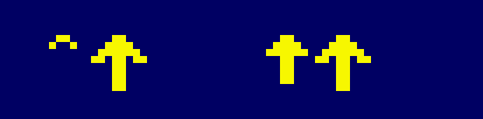

le "^" corresponds au caractère ascii 94 et la touche flêche haut au 240.
si le caractère est dans un print ont s'en fou un peu .. mais sur la ROM anglaise (qwerty) le signer "^" est afficher une petite fleche haut ...
pour différencier voici les deux versions :
a droite la version azerty avec la flèche haut (ascii 240/joystick haut)
a gauche la version qwerty
url : https://cpcrulez.fr/edito_a_la_decouverte_du_clavier.htm

Pour l'histoire du symbol mathématique "puissance" :
Donc je confirme, c'est bien le caractère ascii 94.
Si la rom de l'amstrad est ANGLAISE nous aurons une flèche haute comme symbol a l'écran (ATTENTION : il n'a rien a voir avec l'autre flèche de direction qui a la valeur 240 en ascii, comme nous l'a signalé Hermol)
Si la rom de l'amstrad est FRANCAISE nous aurons l'accent circonflexe comme symbol a l'écran (ATTENTION : il n'a rien a voir avec l'autre accent circonflexe qui a la valeur 196 en ascii).
Si vous ne trouvez pas la touche sur votre clavier, il suffit de faire un :
PRINT CHR$(94)
Et de recopier le caractère avec la technique du dédoublement du curseur (SHIFT + FLECHE CURSEUR pour se placer sur le caractère qui nous intéresse, puis appuyer sur la touche COPY pour recopier le symbol)
Sur l'écran ci-dessous vous pouvez remarquer qu'on a 2 curseurs ;-)
Il suffit de faire un essai rapide pour savoir si c'est bien le bon caractère pour la division
PRINT 2^3
si on vois "2 3" c'est que c'est pas bon, sinon nous aurons " 8".
De toute façon, Circonflexe ou flèche, suivant la rom utilisée le caractère sera automatiquement modifié a l'affichage.
Suffit de voir les 2 captures écran du même petit essai.
ROM FRANCAISE
ROM ANGLAISE
LES EMULATEURS
QWERTY (Anglais) c'est la même touche "^" sur le clavier du PC
AZERTY (Français) c'est la touche "=" sur le clavier du PC
