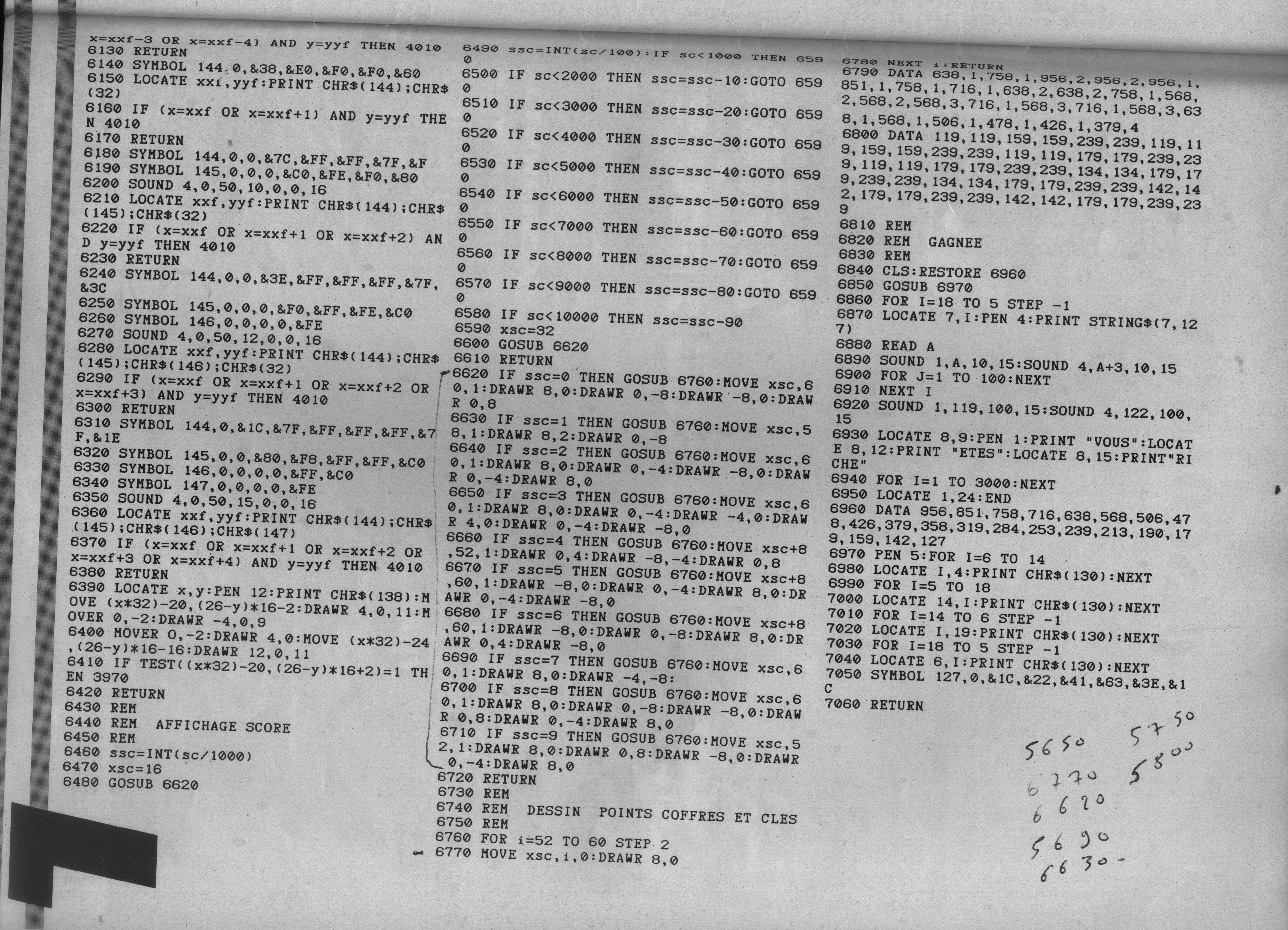

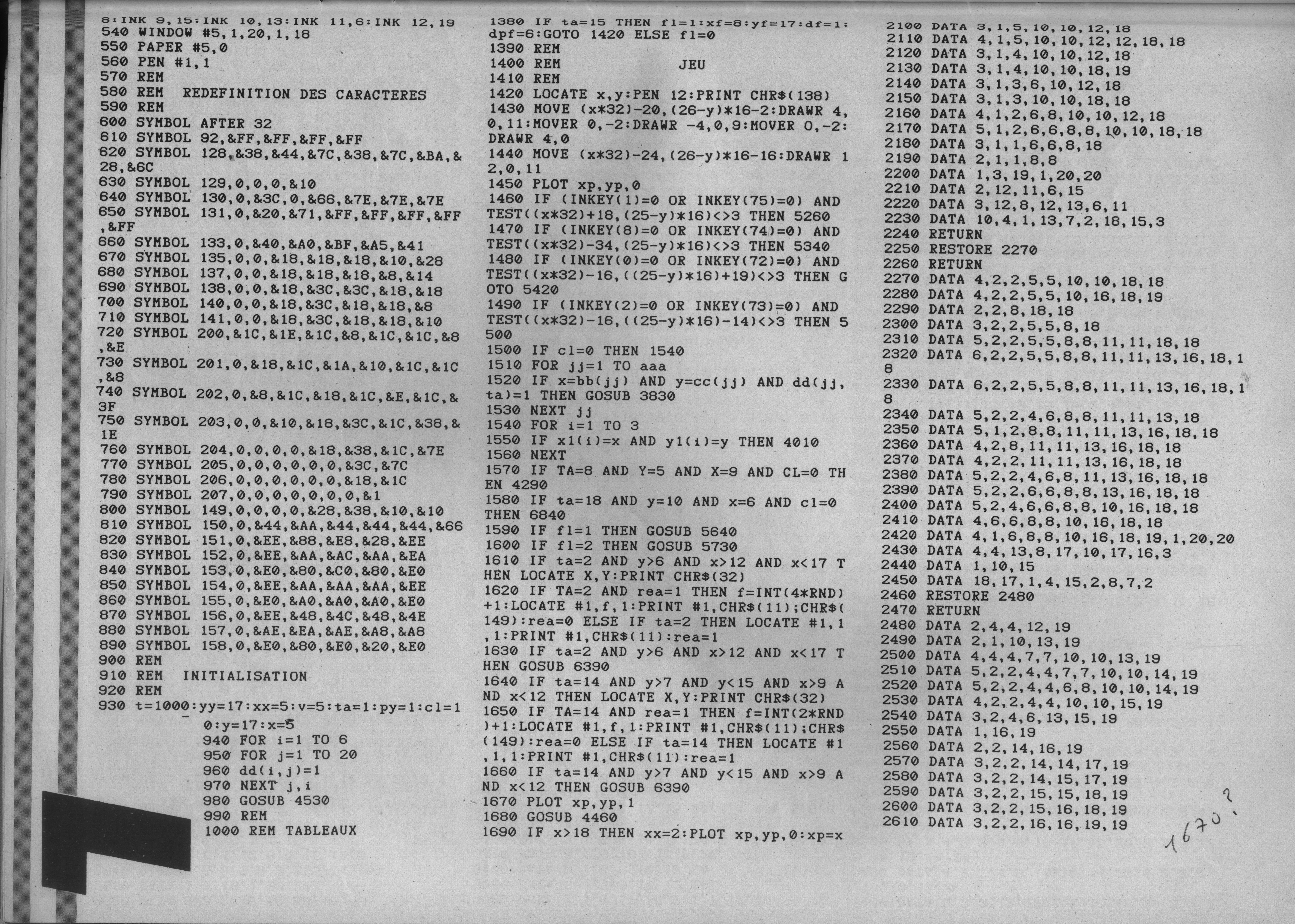

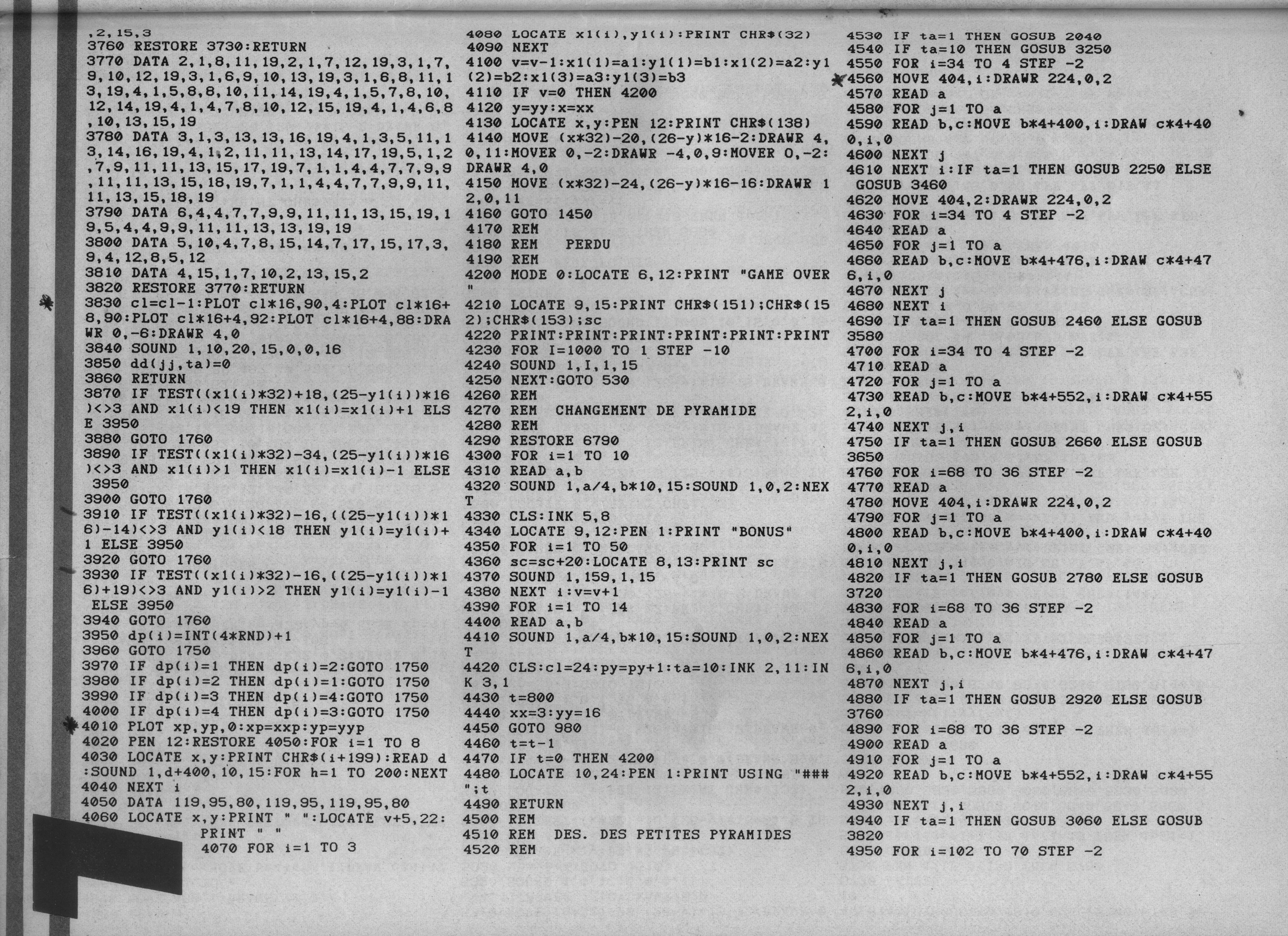

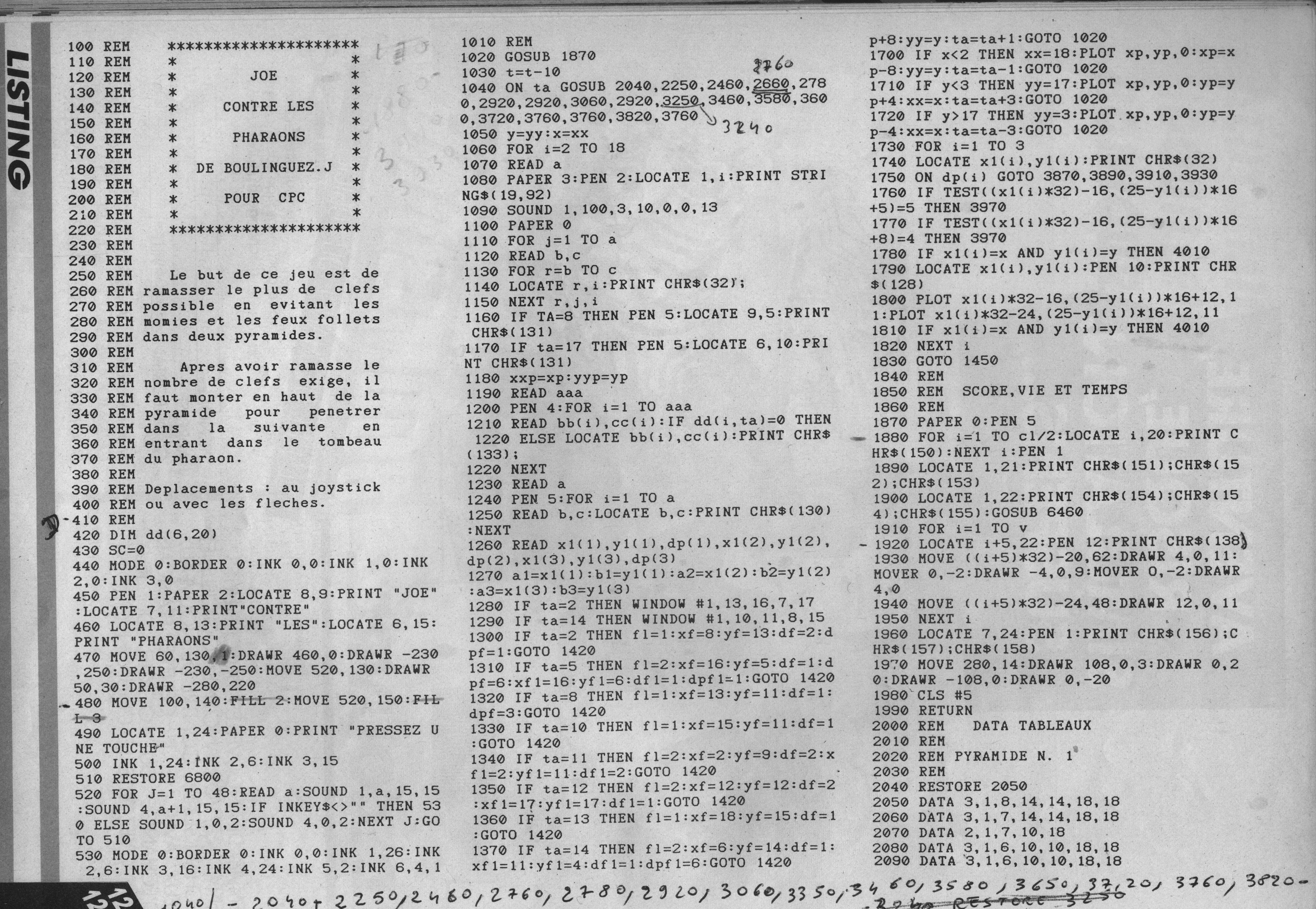

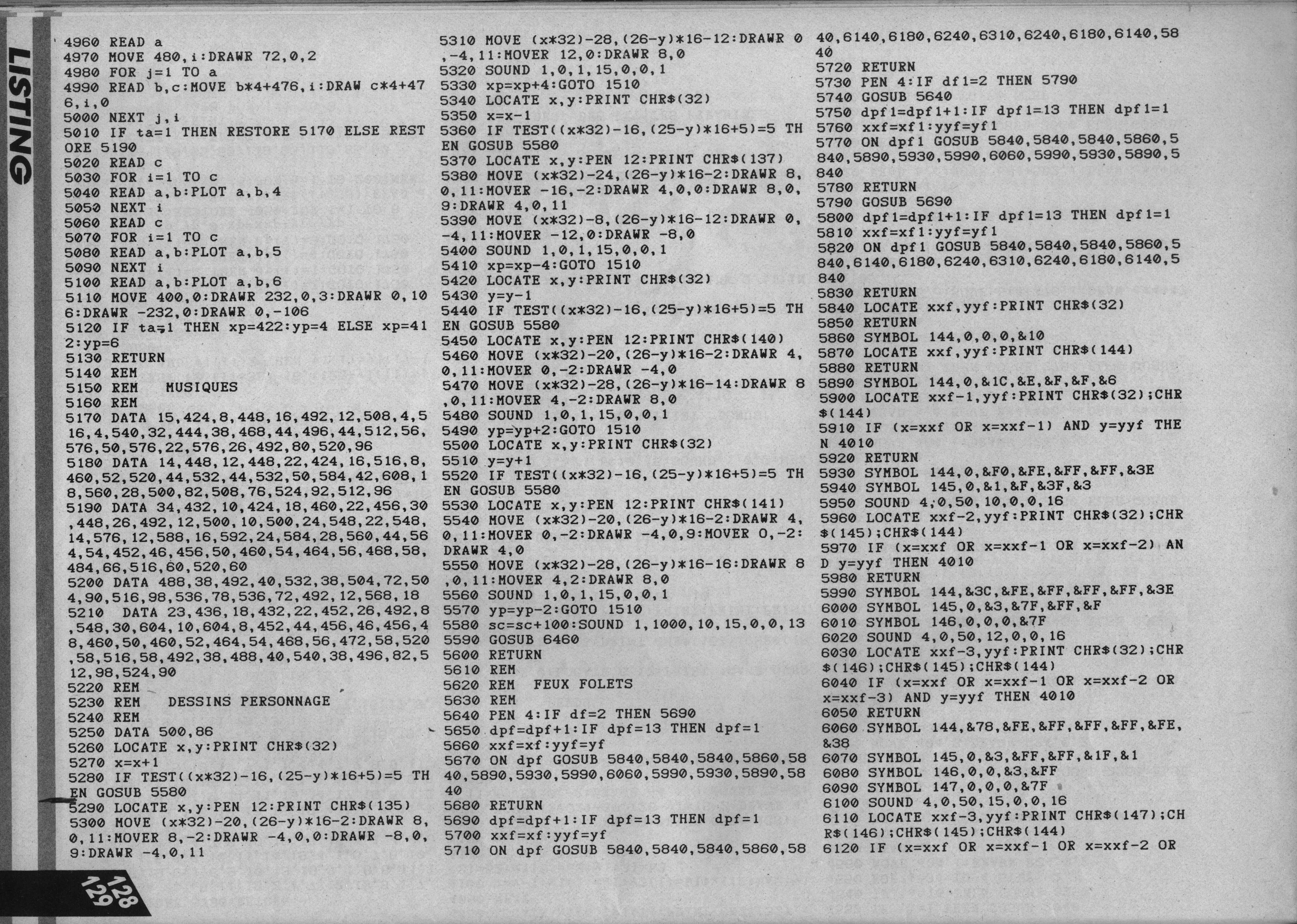

J'ai quelques A100% dans un carton et ca tombe bien, celui la y est:
http://CPCrulez.fr/im4/124.jpg
http://CPCrulez.fr/im4/125.jpg
http://CPCrulez.fr/im4/127.jpg
http://CPCrulez.fr/im4/128.jpg
http://CPCrulez.fr/im4/129.jpg
en prime t'as quelques annotations/corrections de code..

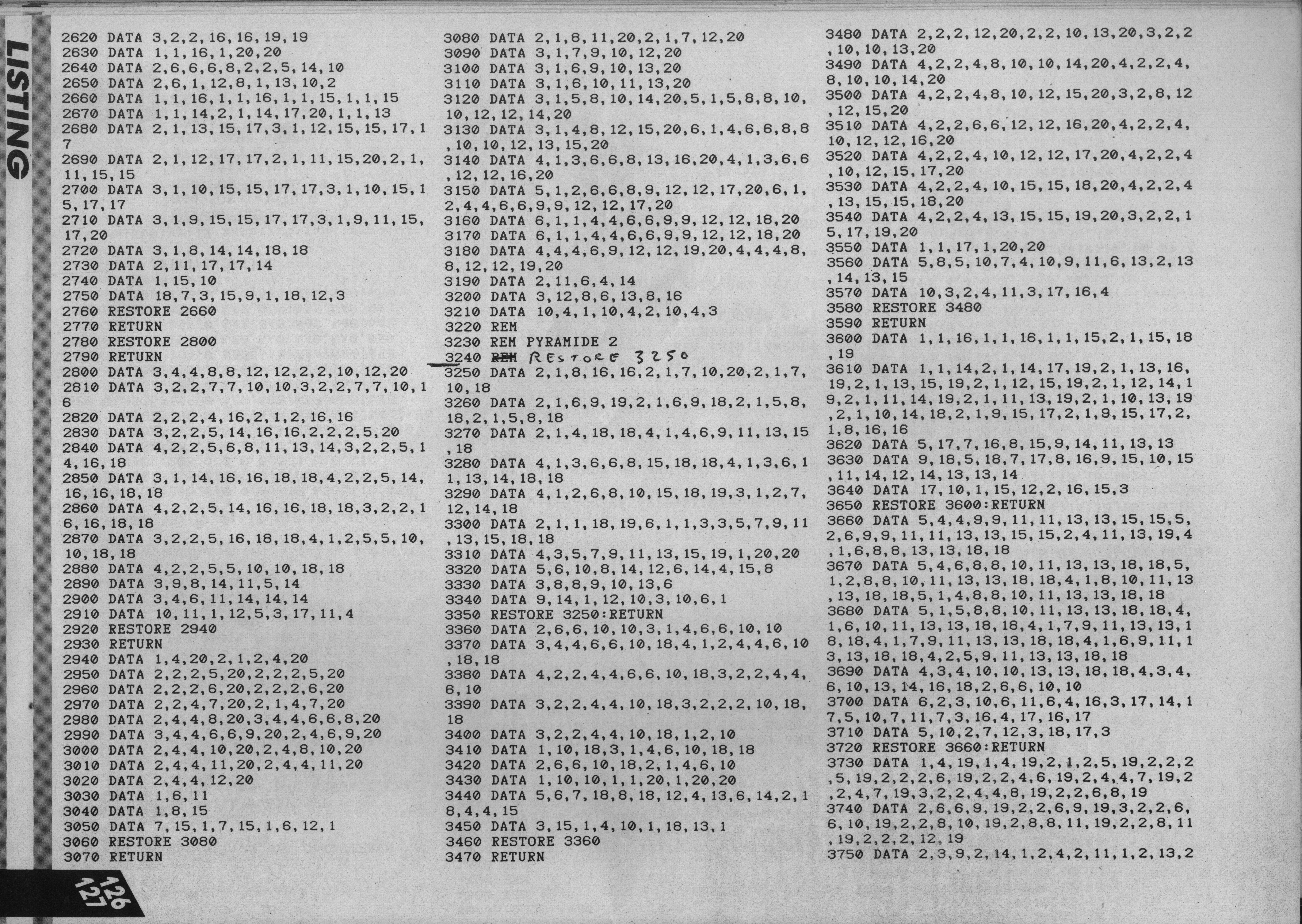

Pour la pyramide 2, j'ai commencé a fixer mais je l'ai cassé :( et je ne trouve pas dans tes scans les lignes 2620 a 3750 qui corresponde justement a la pyramide 2.
c'est la page 126 --> http://CPCrulez.fr/im4/126.jpg

t'as vu sur le scan de page 126, l'ancien proprio du magazine a écrit "RESTORE 3250" à la ligne 3250
faudrait surement rajouter un "RETURN" après cette commande..
 Sujet du message : Re: Joe Contre Les Pharaons
Message Publié : 12 Jan 2012, 10:58
En fait le vieux code est bon, le programme pointe en 3250 (ce qui veut dire qu'il va ignorer le RESTORE), lire les DATA qu'il va ignorer jusqu'à ce qu'il tombe sur le RESTORE 3250 en ligne 3250
En fait faut mettre a jour la ligne 5170, pour dire que ça pointe au bon endroit directement.
J'ai mis quelques explications ici : http://www.cpc-p0wer.com/index.php?page=detail&num=4831
J'ai encore un bug dans la 2ème pyramide, je dois re-vérifier encore une fois tout les data, ça me parait bizarre que les ennemies s'affichent sur le mur dans un tableau précis :D
