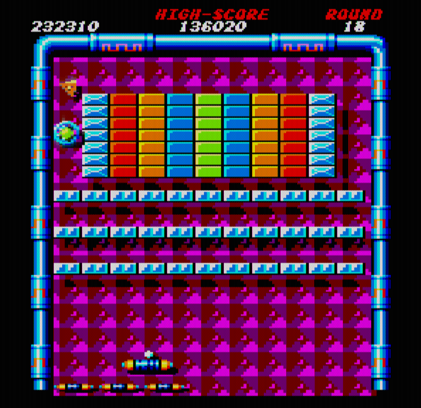

Mais pourquoi donc vouloir des scanlines que les écrans de CPC n'ont jamais eu? Le CPC c'est du shadow mask, il y a un effet de grille en vertical dû aux photophores
En ce moment je bosse sur un truc ressemblant mais il manque encore la petite touche dans certains cas (image à regarder en 1:1 )

Scanline ou pas, je prends tout ce qui se rapproche de l'effet d'origine. C'est quoi exactement ton projet, ça m'intéresse ?

C'est fonctionnel sur CPCEC Linux. J'ai tenté de le compiler windows mais j'ai pas trop pigé avec quoi il compile (un GCC sous win?) et à ma connaissance les autres émulateurs sont fermés niveau sources
L'algo pourrait même être modifié pour faire du tracé "dynamique" type OSCC mais là on est dans un autre univers que l'émulation :)

Je ne vois pas la version linux de CPCEC sur cngsoft. Elle est dispo quelque part ? :)

il faut prendre les sources et compiler. Me concernant je pars de la version de NoRecess pour mes bidouilles, plus aboutie avec Linux niveau debug
https://gitlab.com/norecess464/

Il manque juste une petite option x2 pour pouvoir apprécier pleinement les x/y-mask sur un écran 4k :oops:
Édit :
Je viens de voir qu'avec l'option "zoom to integer", il suffit d'étirer suffisamment la fenêtre pour passer en x2 :D
