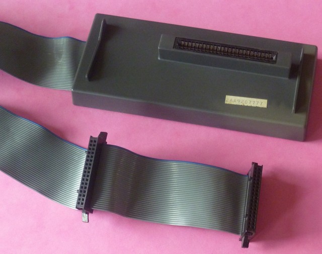

Peut-on utiliser un lecteur externe DDI-1 sur le CPC 6128 ? A l'origine il était vendu pour le CPC 464 mais les connectiques sont identiques. Cependant je ne voudrais pas endommager le matériel d'où ma question avant d'essayer :D

tu veux enficher l'interface amsdos du ddi1 sur ton 6128 ??
De mémoire le FDI-1 (DDI-1 du 6128) ce branche sur le port "DISC DRIVE 2" du 6128.
L'interface AMSDOS ne peu pas ce connecter sur ton 6128 (pas la place)
et je pense que c'est pas compatible deux amsdos en même temps
te faut passé par un cable floppy pour ton 6128 --> http://cpcwiki.eu/index.php/DIY:Floppy_Drives
DDI-1 (464) = Lecteur 3' + interface amsdos
FDI-1 (6128) = Lecteur 3' seul

OK donc si je comprends bien, je débranche l'interface Amdos du DDI et je branche simplement un câble floppy qui le relie port drive 2 du 6128 ?
