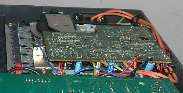

sur ce 464 l'interrupteur est sur le côté du lecteur de cassette.
Relis les deux gros fils orange entre eux (shunter)

Bon effectivement, c'est le bouton qui est mort, vu que ça fonctionne parfaitement avec ta technique et un tournevis hERMOL.
Maintenant, comme démonter ce foutu bouton ? A part enlever son support, j'ai rien vu qui se démonte.

Content, parce que j'ai réussi à faire fonctionner le bouton : en fait, la partie proéminente du bouton (celle qu'on actionne donc) n'étais pas suffisamment "collée" au corps de l'interrupteur, du coup la patte qui était censée mettre en contact la lamelle avec le fil sortant ne le faisait pas.
Dégoûté, parce qu'en remontant, j'ai du un peu trop tirer sur le fil (c'est très étriqué) et du coup il s'est barré de la soudure avec l'interrupteur.
Je vais devoir attendre le week-end prochain et le fer à souder du père de ma copine (et la pince à dénuder) pour terminer tout ça. Heureusement qu'il y a un peu de marge et que le fil n'était pas complètement tendu ^^
Merci hERMOL pour tes conseils et la photo, et merci aussi à toi Supersly pour m'avoir orienté là dessus ;)
