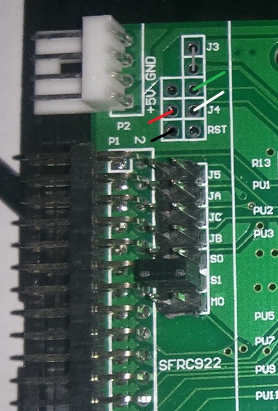

oui simplement on ne cable que les pins nécessaires (tx rx gnd et +5v)

Pour les cables TX(emission) & RX(reception), il faut penser à les inverser sur le Gotek (en clair, le TX provenant du PC sur le RX du gotek et vice versa).

https://www.youtube.com/watch?v=FCyjgBU ... r_embedded
perso j'ai soude les pins nécessaires, et pourtant je suis un bille en soudure donc c'est a la portee de tout un chacun :mdr:

moi je part avec mon cable du minibooster
noir=gnd
blanc=txd
vert=rxd
rouge=vcc
gris=shunt
txd et rxd son bien croisé comme le souligne Kris
