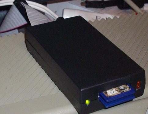

comme l'ont mentionné Iron et Supersly, j'ai un SDisk Emul (http://atariamiga.free.fr/sdiskemul.php) et j'en ai un usage proche de celui qui t'intéresse (jeux et demos), par contre les formats exotiques ne sont pas pris en compte (DATA uniquement) et l'écriture sur le disc virtuel n'est pas gérée sur CPC (sur Atari, oui).
De plus, parmi les choses qui m'ont gêné, il ne semble pas possible d'avoir un lecteur physique en même temps que l'émulateur disquette (ce serait possible d'après l'auteur de la carte mais cela necessiterait une modif hardware et du logiciel interne, qui comme beaucoup de mises à jour n'est pas à l'ordre du jour !) ce qui a coupé court à l'idée de recopier un disc virtuel sur une disquette physique !

Coté HxC Floppy Emulator, vu que l'emulateur fonctionne en "track mode" et non pas en "sector mode" (data seulement) comme le sdiskemul, l'ensemble des formats de tracks sont supportées. (exemple : une dk avec des secteurs de 1Ko, ou autre fonctionne parfaitement).
Coté écriture les formats MFM 256,512 et 1024 Octets/secteurs sont supportés, ce qui inclus une grande majorité de machines dont le CPC.
Et bien entendu l'emulateur respecte la norme shugart (principes de base d'une l'interface floppy - les buffers présents sur la carte servent en partie à ça), il est donc possible d'avoir différents lecteurs sur la même nappe avec l'HxC Floppy Emulator. La copie de l'emulateur vers un lecteur de dk ou inversement est donc possible.
